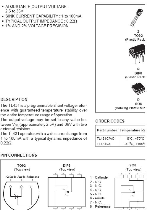

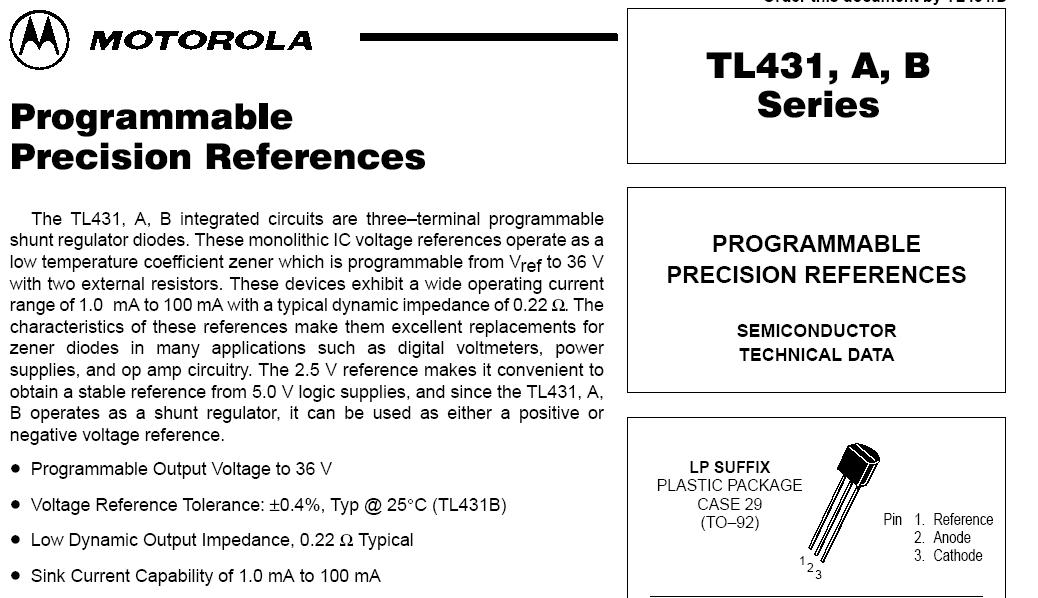

Potřeboval jsem na stole do vrabčáka vrazit 431ku . Bafl jsem papír , co jsem měl po ruce . A ejhle , nepracovalo , jiný kus zase ne . Dnes jsem otevřel jiný DS a tam to vypadalo jinak . To jsou ty předpoklady . Předpokládal jsem , že když je foto od nohou , je tak i značení patice . :D Takže pozor na top view .

Vzpomínám si, že za časů Tesly Rožnov se vývody v kulatých kovových pouzdrech označovaly při pohledu zdola, u DIL to bylo při pohledu shora.

K tomu zkušenost , že i málenkyj proud do vstupu 431ky je její poslední ....
