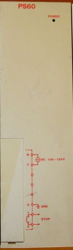

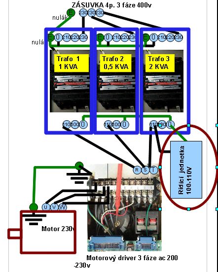

mohu z těchto soustavy traf
z jednoho trafa napájet servopak
a brát napájení spínacího trafa řídící jednotky součastně ?
trafo řídící jednotky // řídící jednotka je už asi DC
Trafo chce AC 100-120V
ze dvou fází R a T // to nemám
mezi těmato fázema mám 200V
že bych místo R zapojil na 0 neutral trafa
a T na trafo 110V ?
kam zapojit GND (z pover napájecí jedotky) ?
díky
