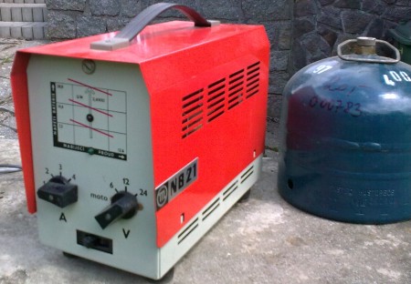

Co kdyby jsi dal fotku zezpředu ?
tomio
Příspěvky: 55
Registrován: 20 zář 2010, 00:00
#3 Příspěvek od tomio »

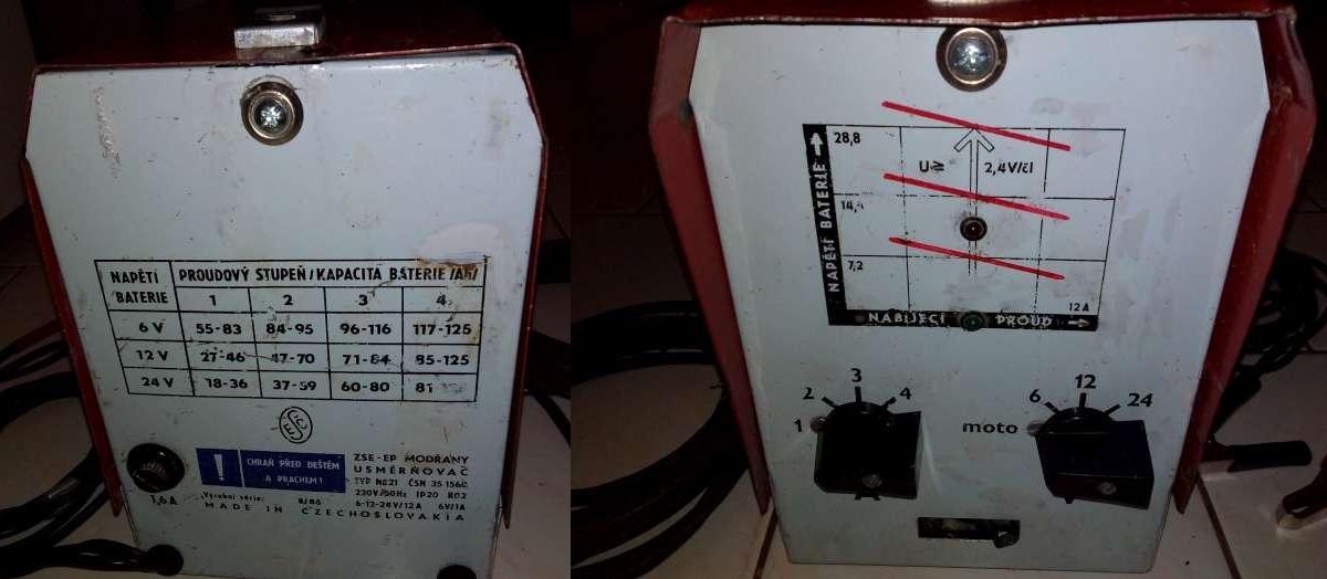

Tady je foto ...
(74.19 KiB) Staženo 478 x
NB21
(47.98 KiB) Staženo 596 x

#4 Příspěvek od procesor »
Asi sa zamenilo iba trafo 220V za 230V :)

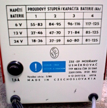

dostal som nabíjačku NB21 nefunkčnú a neviem v čom sa odlišuje od inovovaného modelu NB21A . Zrejme asi len písmenom A.
Schému som našiel len pre inovovaný model NB21A .
Neopravoval už niekto túto neinovovanú nabíjačku NB21 ?
Schéma zapojenia bude asi totožná z modelom NB21A ?
Ďalej je tam DPS z troma trimrami v schéme označenej ako D1.
Nevie niekto čo sa ktorým trimrom čo nastavuje ?
Poprípade nemá už niekto obkreslenú schému tejto DPS ?
Rád by som ju spojazdnil a a nastavil správne.

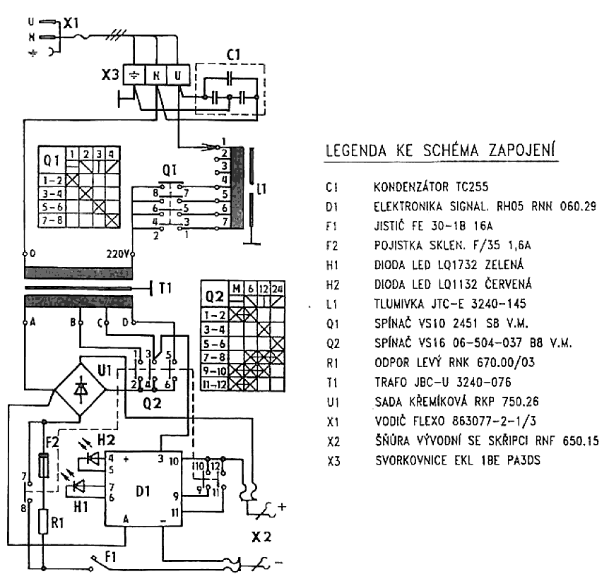

Celý manuál k NB21A je
TU .
Ďakujem vopred.
nb21a_nav schema zapojenia.pdf
Schéma zapojenia
(143.28 KiB) Staženo 944 x
Typový  štítok
Typový štítok
DPS s trimrami
DPS s trimrami

A proč by tam "paka" museli dávat měřák a vypínač?
Je to klasická dílenská nabíječka, v primáru má tlumivku s přepínáním odboček na regulaci nabíjecího proudu - takže se chová jako proudový zdroj. Na výstupu má indikaci dosažení napětí plného nabití na každém rozsahu (6, 12 a 24V - na to jsou ty 3 trimry) - stačí si prohlédnout schéma a tabulku u přepínače 1 a 2. Odpovídá době kdy vznikla, jednoduchou obsluhu a nastavení podle tabulky na předním panelu zvládne každý automechanik a může být zapojená v zásuvce trvale, protože je tak navržená - a vzhledem k zapojení bude mít malý příkon naprázdno.
Na rozdíl od různých dreků z Lidlu apod. nemá na řízení procesor a v něm zadrátované úvahy nějakého programátora-vymočence, jak má vypadat nabíjení... takže bude dávat nabíjecí proud pokud bude připojená baterka, bez ohledu na to, jaký má zrovna vnitřní odpor a nakolik zanesené desky atd... jak tu bylo mockrát probíráno. A neodporoučí se u ní po nějaké době díky nějakému ku*vítku spínaný měnič.
Prostě do autodílny (kam byla asi určená) i dnes bez problémů a ještě na dlouho.
Když doplníš ampérmetr a vypínač, bude na domácí použití o to lepší.

#12 Příspěvek od masar »
Tohle je současné schema:
:wink:
Je to součást návodu.
Jindra
Příspěvky: 291
Registrován: 25 bře 2004, 00:00
Bydliště: Most
#13 Příspěvek od Jindra »
Toto jsem samořejně také našel, ale jde mě o původní BN21 z Modřan.To v pdf nebude jen asi scan z návodu a zapojení té řídící elektroniky. V principu jeto jasné. Nezlob se :wink:
Jindra
Příspěvky: 14453
#14 Příspěvek od masar »
Není mně jasné, v čem může být zásadní rozdíl, když parametry nabíječky "z Modřan" jsou stejné, jako ve zmíněném Návodu. Usuzuji, že silové schéma bude totožné. Jediné, co by se muselo změnit, aby po změně síťového napětí z 220V~ na 230V~ zůstaly i parametry stejné, je změna parametrů síťového transformátoru, popř. předřadné tlumivky, ale nikoliv schema.
Co máš ve své nabíječce jiného, než je ve schematu? Kromě toho uvedené schema žádnou "řídící elektroniku" neobsahuje, modul D1 obsahuje pouze signalizaci nabíjení a signalizaci dosažení cílového napětí akumulátoru. Žádnou "automatiku". Bylo by to od r. 2011 na čase konečně uvést.
:wink:

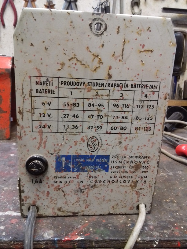

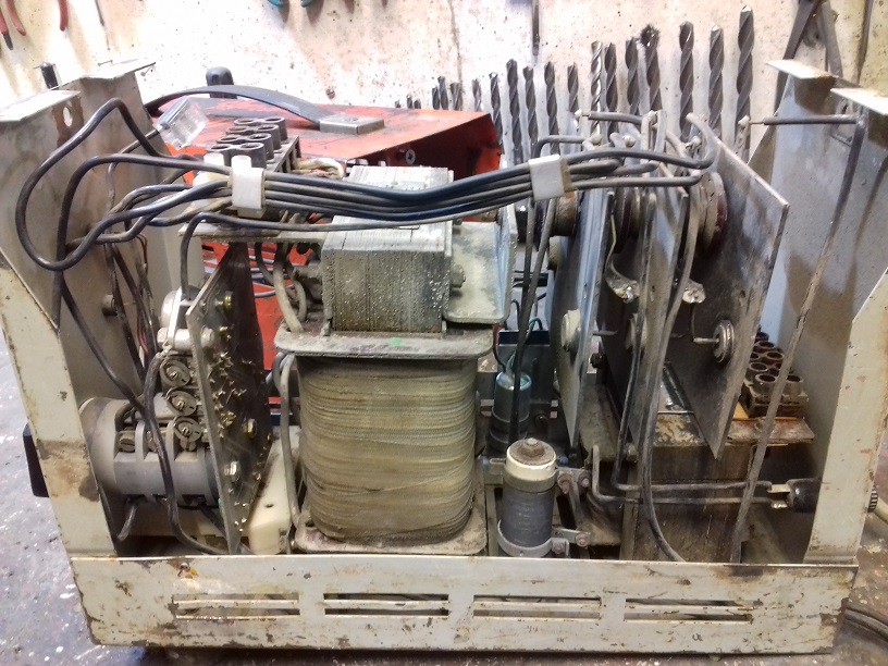

Jindra
Příspěvky: 291
Bydliště: Most
#15 Příspěvek od Jindra »
Omlouvám se za elektroniku vím D1 je vyhodnocení nabití akumulátoru.
Těžko se to vysvětluje jako celek jsou stéjné. Až maš starou předsebou tak to poznáš. Pohled třeba na obr. viz. zde je tam 5 diod a ve schématu můstek má 4 nebo 5 co usuzuješ? Neber to ve zlém.
