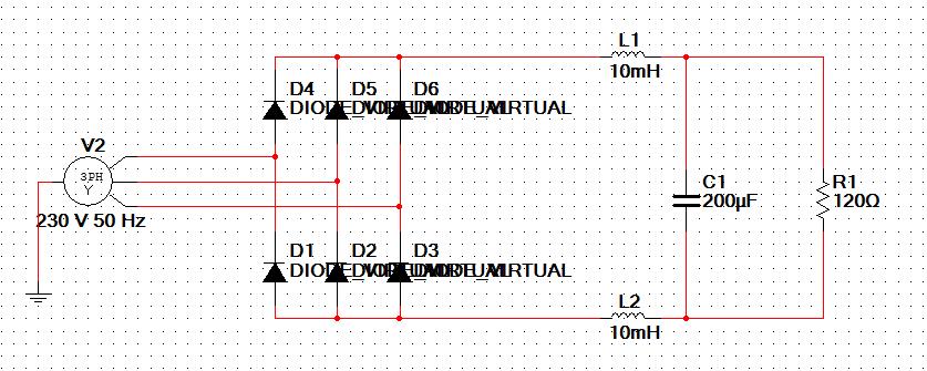

Pomohl by me nekdo nasmerovat na informace o spravnem nahrhu, vypoctu, vysvetleni funkce DC tlumivky pro filtraci vyssich harmonickych proudu 3F usmernovace? Jedna se o tlumivky L1,2. Misto skutecneho menice je v obr vlozen pouze odpor R1. Predem diky.

filtr

Tohle mi nepřipadá jako filtr střídavé složky usměrňovače, spíš jako odrušovací filtr, ale budiž.

mtajovsky píše:Tohle mi nepřipadá jako filtr střídavé složky usměrňovače, spíš jako odrušovací filtr, ale budiž.
Tahle věta je docela důležitá pro další výpočet...
Jelikož se jedná o filtr druhého řádu, bude na kritické frekvenci filtru útlum 6 db.
Pokud se chceme dostat na útlum zhruba 0,1 dB na frekvenci "sítě" (to v případě filtrace pouze vyšších harmonických) musíme položit kritickou frekvenci o řád výše (pokud chceme beze změny přenést 300 Hz měli bychom dát zlomovou frekvenci na 3 kHz, na oněch 3 kHz bude mít filtr útlum pouze 6 dB - tedy pro nízké harmonické neúčinné a může to v podstatě pracovat jen jako filtr vf rušení, na 30 kHz už bude mít útlum 40 dB).
Pokud chceme odfiltrovat vše a nechat pouze ss složku, je třeba položit kritickou (zlomovou) frekvenci co nejníže. Aby jsme např. na 300 Hz dostali útlum 40 dB, musí být krit. frekvence filtru 30 Hz, pokud posadíme krit. frekvenci na 3 Hz, dostaneme již na 300 Hz útlum 80 dB.
Výše popsané platí pro nezatížený filtr. (Jen to jen pro ilustraci na co se soustředit - nevím k čemu ten filtr má sloužit.)

Napěťový přenos tvého filtr s hodnatami uvedenými ve schématu (pokud jsem se neseknul ve výpočtu):
krit. frekvence je tedy na 110 Hz
(5.33 KiB) Staženo 184 x

diky za reakce. Po delsi dobe jsem se k tomu mel moznost opet dostat. Take si nemyslim, ze je to filtr, potrebuji tlumit vyssi harmonicke proudy usmernovace. Podle mtajovsky jsem se to pokousel propocitat a snad to sedi. Uvadim tady vypocet a dalsi doplneni a nejasnosti:
-podle schematu uvadim priblizne hodnoty: proud tlumivkou Imax=5.5A, L=0.02H, prurez jadra S=0.001m2, delka stredni silocary l=0.25m

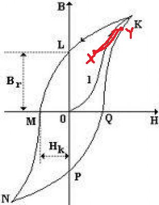

Co mi jeste porad neni jasne je jak vlastne funguje tato (nebo obecne) DC tlumivka, kdyz si ji predstavim na hysterezni krivce. Pokud budim nejakou indukcnost s jadrem napr bipolarnim obdelnikovym napetim, tak intenzita magn pole spolu s indukci beha porad tam a zpet z kladnych do zapornych hodnot a opacne (viz obrazek). Figuruje tam predevsim take frekvence (nebo cas), ktera pri stejnem U, S, N zasadne ovlivnuje okamzitou intenzitu mag. pole a zaroven indukci, ktera nesmi byt prekrocena. Nebo naopak kdyz se pouziva DC tlumivka v budicich tyristoru a podobne, tak akorat snizuje dU/dt prave do doby dokud nedojde k jejimu nasyceni, pak pouze s malym odporem vede max DC proud. Prave ze v tech vyse uvedenych vzorcich pro me pouziti tlumivky nikde tato frekvence ani cas nikde nefiguruje. Chapu, ze tam je sice DC proud, ale ten ma presto nejake zvlneni a to si predstavuji, ze ma hlavni vliv na to, ze se jadro nepresyti. Jinak by prece i s jakkoliv malou permeabilitou po urcitem case doslo k presyceni. Prosim, pokuste se mi i toto vice objasnit. Vzorce jsou asi jednoznacne, ale nekdy je dobry pohled i z jine strany :-) Diky
(5.41 KiB) Staženo 147 x

Sycení cívky je přece dané proudem, když je proud cívkou omezený okolním obvodem, je i sycení omezené a nemůže do nekonečna růst. Ty si to pleteš s případem, kdy je okolním obvodem dáno napětí na cívce a kdy proud je určený samotnou cívkou. Tam za předpokladu nenulové střední hodnoty napětí na cívce skutečně proud stále poroste a tím i sycení.
Ale jaké myslíš, že je na té cívce protékané konstantním proudem napětí? Resp. jaká je střední hodnota napětí na cívce protékané stejnosměrným proudem s nějakým zvlněním?

Vzduchová mezera tu hysterezní smyčku nakloní, takže při tom buzení N*I/l se nodnota B pohybuje mimo oblast nasycení.
(54.62 KiB) Staženo 151 x

Andrea píše:Sycení cívky je přece dané proudem, když je proud cívkou omezený okolním obvodem, je i sycení omezené a nemůže do nekonečna růst. Ty si to pleteš s případem, kdy je okolním obvodem dáno napětí na cívce a kdy proud je určený samotnou cívkou. Tam za předpokladu nenulové střední hodnoty napětí na cívce skutečně proud stále poroste a tím i sycení.
Mas pravdu. Uz jsem to snad pochopil. Zkousel jsem to simulovat a napeti na civce pri konstantnim DC proudu je vlastne nulove. Takze kdyz se zamyslim nad vzorcem pro vypocet indukce napr B=U/(4*f*N*S), tak i kdyz cas roste, tak se napeti snizuje k nule a tim padem hodnota indukce zustava v urcitem intervalu zavislem na zvlneni proudu civkou. Takze podle meho pochopeni bude pri pruchodu urciteho DC proudu se zvlnenim vypadat krivka jako cervene na nasledujicim obr.? Napeti pro zvlnenem DC proudu bude behat kolem nuly.
