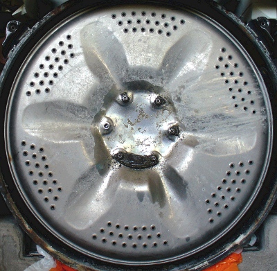

Ahoj,
přestala prát pračka, cca po 10 letech. Po rozebrání vyšlo najevo, že se rozpadnul kotouč - náhon bubnu. Na internetu jsem naleznul, že tato značka praček nepatří zrovna k nejlepším. Můj dotaz: má smysl se zabývat opravou, nebo je to zralé na koupi nové pračky? Potažmo, lze sehnat někde po opravnách nový kotouč náhonu bubnu ? Díky
kotouč náhon bubnu, rozpadlý

Přesně toto se stalo mi před cca 5 lety.Servisák vyměnil obě příruby a cena kolem 2500Kč pokud si dobře pamatuju.

V obchodě nd sháněj toto http://www.elektro-obchodcz.cz/?priruby-bubnu,27 na tvou pračku . Když už to máš rozloupnutý ...

Podobná věc se mi stala u Whirlpool pračky, Za 700 nové příruby v obchodě s díly a oprava svépomocně, místo nýtů k tomu nabídli nerezové šrouby. Ty příruby jsou z hliníku a prací prášek je časem rozežere.
