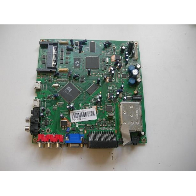

XZZ190R-5-650x650.JPG- (187.84 KiB) Staženo 412 x
další poznatky: CXD1968 je řízen po I2C, TV se jej ale vůbec nesnaží ovládat (nevyskytuje se komunikace s jeho adresou). Na této I2C je ještě 4 portový GPIO expandér, ten je ovládán a funguje, co je s ním řízeno jsem nezkoumal. Dále je tam EEPROM 24C64, která je taktéž obsluhována, ale řekl bych, že je něco špatně. TV totiž tuto paměť periodicky cca každých 10 sekund čte, pořád kolem dokola. Při tom i periodicky resetuje CXD1968. Při čtení vždy chvíli nefunguje dálkový ovladač, takže se takhle dokola asi číst nemá. Otázkou je, zda je problém v obsahu paměti, nebo jinde. Má cenu zkusit osadit jinou prázdnou paměť? Případně kde sehnat dump? Je mi jasné, že asi nikdo neví, ale tak si tady píšu, kdyby přece náhodou
Michal
Zaky píše:Po letech se mi podařilo levně sehnat funkční mainboard, tak jsem TV vytáhl ze sklepa a zprovoznil. Protože jsem chtěl zjistit, kde je zakopán pes na původní desce, jal jsem se zkoumat porovnávací metodou. Podařilo se již i najít servisní mauál. Zjistil jsem, že dekódování MPEG je realizováno procesorem NEC EMMA2, ostatní funkce vykonává samotný scaler budící panel. Podle příznaků bylo jasné, že scaler funguje, MPEG dekodér nikoli. Porotože hardwarově se vše jevilo OK, z druhé desky jsem pokusně přepájel flashku s firmware MPEG dekodéru a hle, původní deska ožila. Následovalo martýrium, kterak nakopnutou paralelní flasku přepsat obsahem z té funkční. Programátor nemám, ale průzkumem netu jsem našel možnost stáhnout i nahrát firmware přes JTAG procesoru NEC. Je to strašně pomalé, ale funkční, programátor na paralení port je primitivní. Tím se rozběhly obě desky, ta přeprogramovaná ale vykazovala nekorektní chování některých položek menu, což nasvědčovalo nekompatibilitě firmwaru pro scalery. Ty bootují ze sériové flashky, použil jsem programátor ze stránek mého kamaráda Rayera a naklonoval tedy i tu. Tím byl problém vyřešen a chodí tak i původně mrtvá deska. Firmware pro TV jsem na netu nikde nenašel a tak bylo pořízení druhé desky s nepoškozeným firmwarem bohužel jedinou možnou cestou ke zprovoznění. Pokud by někdo potřeboval podrobnější info, případně dumpy firmware, ozvěte se.
