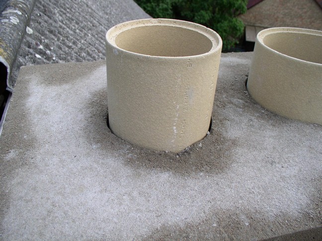

Sandal
Příspěvky: 2821
Bydliště: Posázaví (JN79LT)
#15 Příspěvek od Sandal »
Přesně tak.Jeden enšpígl od nás ty vložky obezdil maltou a měl po ptákách.Nebo spíš po komíně.Ono bohatě stačí když se nenechá spára v tý betonový desce co nahoře uzavírá komín.
Takhle to mám já.
(100.31 KiB) Staženo 76 x
