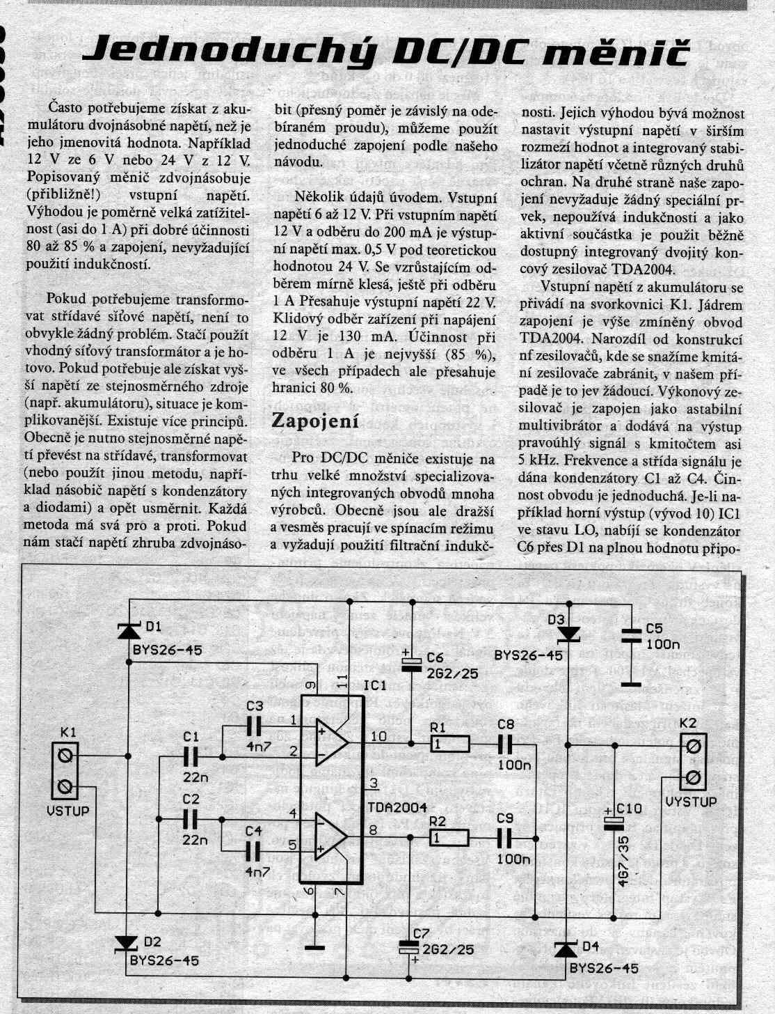

Kdysi vyšel takovýto návod pro trabantisti a jiné použití.
(278.58 KiB) Staženo 499 x

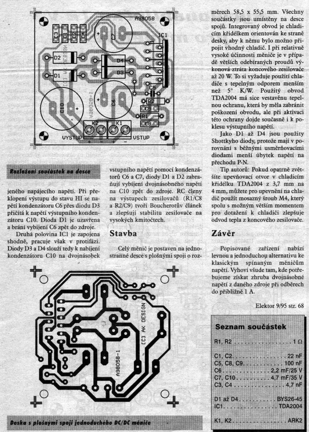

#12 Příspěvek od milous2 »
Druhá část zapojení.
(281.51 KiB) Staženo 325 x

#13 Příspěvek od Freedy »
Tohle zapojení vypadá zajímavě a má to i dobrý výkon, musim to akorát předem usměrnit, ale to neni problém. Po víkendu začnu shánět součástky a uvidíme. Díky.
