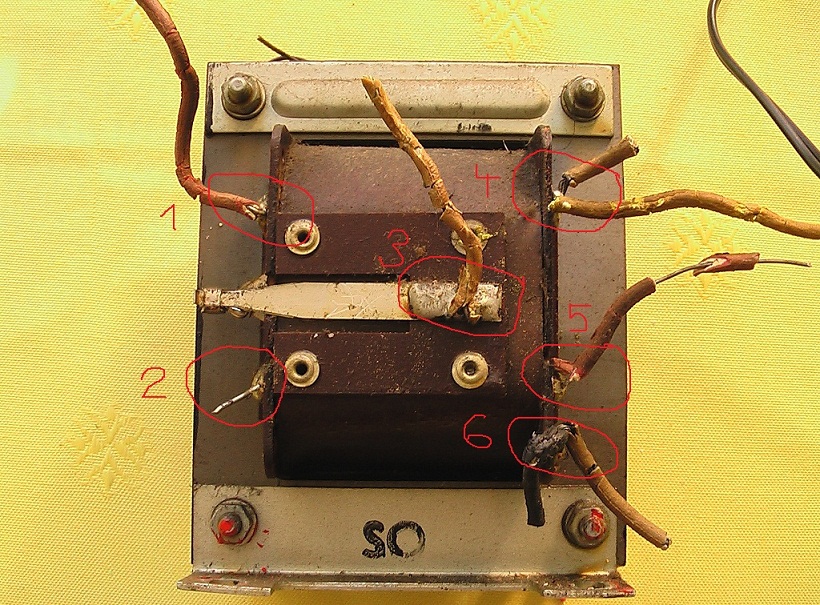

Zdravim, potřeboval bych zjistit na tomto napájecím trafu kde je připojení na 230V. Je to trafo z tesla gramce, ale nevim přesně typ. Vim že rádio bylo s reprobednami a konce byli 2x ECL 86. Zkoušel jsem to ohmetrem ale na nic jsem nepřišel.

Na 90% bude jeden síťový přívod na tepelné pojistce.
Příspěvky: 35020
#3 Příspěvek od EKKAR »
A protože zdravý selský rozum (který v těch blahých dobách ještě konstruktéři velice často využívali na rozdíl od doby dnešní) velí dávat vývody primárního vinutí na opačnou stranu kostry než vývody sekundáru, budou ty potřebné vývody primáru pravděpodobně čísla 1 a 2. Ty na opačné straně plus ty na odvrácené straně trafa budou žhavení a anodové napětí. Taky to jde orientačně odlišit podle "hloubky", z jaké vycházejí jednotlivé dráty z čela cívky - pokud tam teda nejsou zatlučené trubičkové nýty na zapájení - primár u těchto traf bývá nejblíž k jádru.

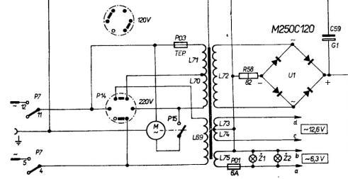

Jestli to bylo gramorádio s 2x ECL86, tak přichází v úvahu Capriccio nebo Prelúdium Stereo. Ty mají trafo se dvěma primárními vinutími, které se při 220V řadily do série a při 120V paralelně. Sekundár má jedno žhavicí vinutí 6,3V a jedno anodové pro Graetzův selenový usměrňovač. Tepelná pojistka je konec jednoho prim. vinutí, k ní bys měl najít ještě dvě odbočky (20 a 100V) a pak druhé jednoduché vinutí se stejným odporem.

Oldradio píše:Jestli to bylo gramorádio s 2x ECL86, tak přichází v úvahu Capriccio nebo Prelúdium Stereo. Ty mají trafo se dvěma primárními vinutími, které se při 220V řadily do série a při 120V paralelně. Sekundár má jedno žhavicí vinutí 6,3V a jedno anodové pro Graetzův selenový usměrňovač. Tepelná pojistka je konec jednoho prim. vinutí, k ní bys měl najít ještě dvě odbočky (20 a 100V) a pak druhé jednoduché vinutí se stejným odporem.
Je to trochu jinak. Motorek gramce musí mít 220 i když je 120 síť. Tady je schéma: http://www.radiohistoria.sk/Oldradio/ma ... 123SNS.pdf

Jelikož s toho skoro nic nevyčtu, tak poradíte my jak postupovat k zapojí na 230V podle těch čísel co jsem zakreslil do obrázku ?

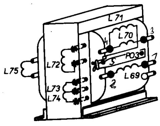

Přece na té straně, co vidíš na fotce, jsou všechny potřebné primární vývody. Sekundár je na opačné straně jádra.
Zapojení vinutí na jednotlivé špičky je na straně 14 toho manuálu, dokonce je z toho patný i směr vinutí.
Přívod jde na ten pásek uprostřed, to je pojistka proti přehřátí.
Jak se propojí ostatní vinutí na 230V, to najdeš ve schématu na poslední straně manuálu vlevo dole.
Příspěvky: 14458
#12 Příspěvek od masar »
Pokusím se vyjít vstříct:
Jeden přívod síťového napětí připojíš na bod 3, druhý na bod 5. Dále propojíš kouskem vodiče body 1 a 2.
Čísla jsou z tvojí fotografie. :wink:
Vycházím ovšem z předpokladu, že číslování vývodů dle manuálu ctí smysl vinutí.
Pro jistotu tedy připoj trafo na síť nejprve přes žárovku ~60W, ať se nedivíš. :wink:
Příspěvky: 12603
#13 Příspěvek od ok1hga »
detaily ze servisního manuálu
(21.1 KiB) Staženo 113 x
(34.77 KiB) Staženo 110 x

Mirda píše:Je to trochu jinak. Motorek gramce musí mít 220 i když je 120 síť. Tady je schéma: http://www.radiohistoria.sk/Oldradio/ma ... 123SNS.pdf
Nemůžu si pomoci, ale podle schematu je gramomotor trvale připojen k jednomu vinutí na 120V a při 120V se obě vinutí řadí paralelně, při 220V se řadí do série jedno celé vinutí 120V a z druhého část na 100V, přitom gramec je zapojen tak, že dostává stále 120V.
