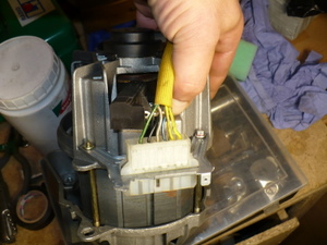

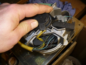

Byl jsem donucen se jít podívat na pračku CANDY starou asi 13let, u které neběží motor na praní ani odstředění. Programátor krokuje, voda se napouští. Vizuelně jsem nic nezjitil, na mechanickém programátoru nebylo nic upadlé ani ohořelé. Tak jsem demontoval tento motor, ohmicky se jeví O.K. Odpor tachosnímače je cca 40ohmů, odpor statoru cca 4 ohmy a rotoru 1,5 ohmu. Chci jej zapojit pod napětí na cca 24V jako seriový motor. Jestli bude funkční , lze hádat závadu v programátoru. Lze tento nějak rozebrat nebo je to nereálné.
(293.43 KiB) Staženo 217 x
(298.32 KiB) Staženo 191 x

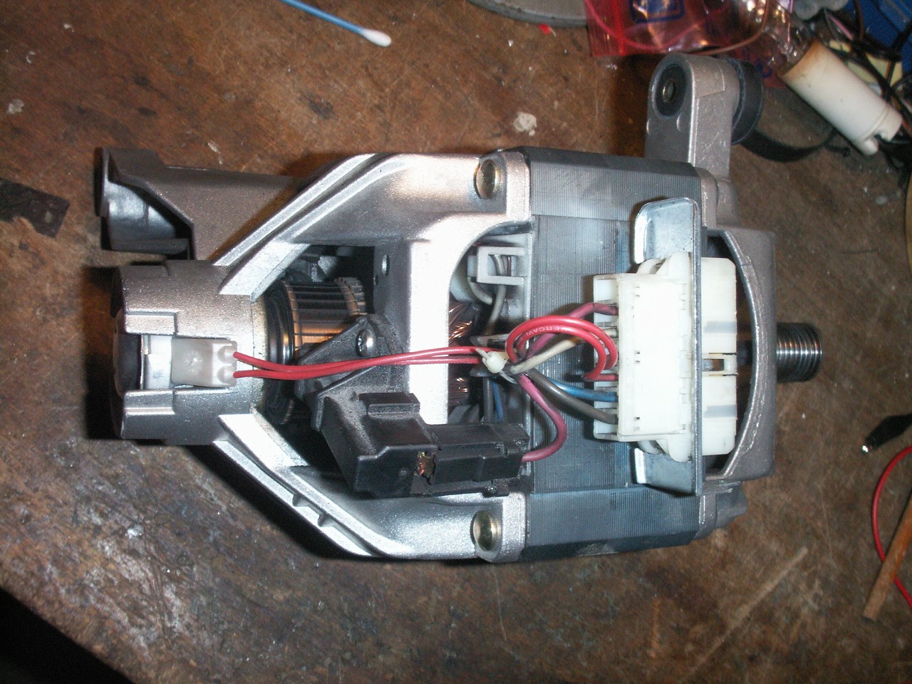

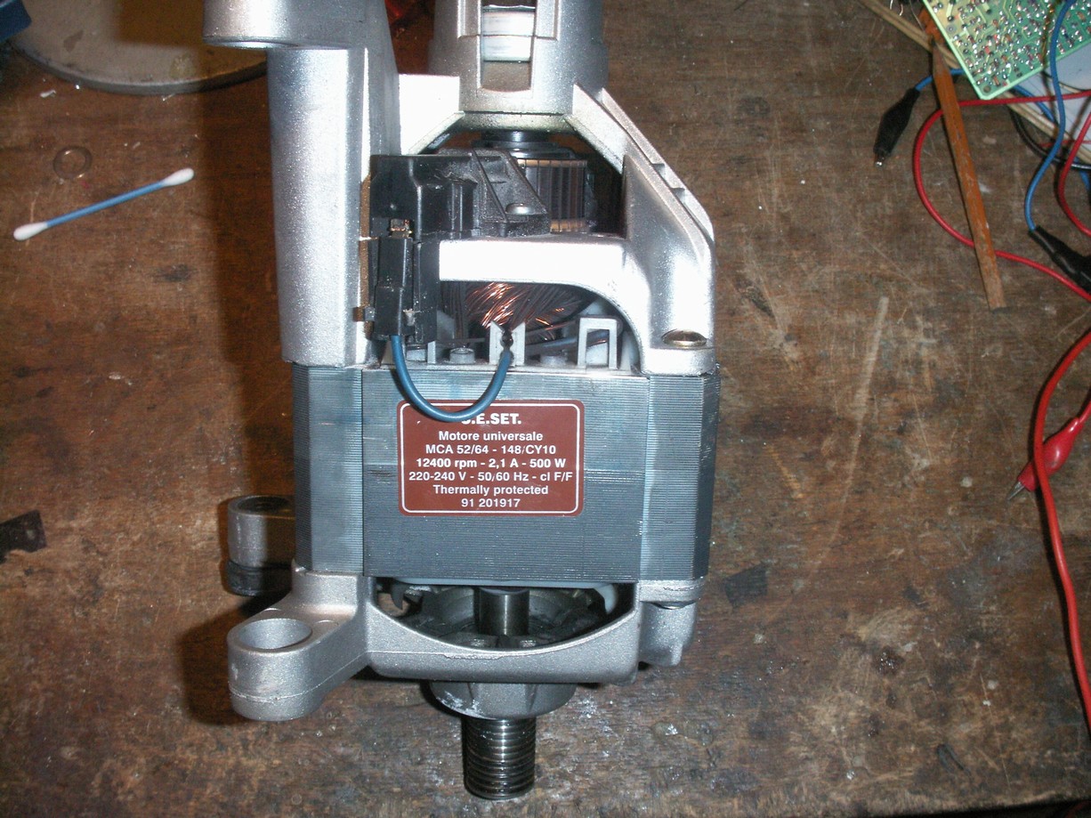

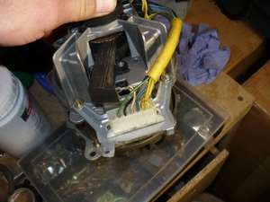

Mám ten samý motor,ale neumím ho zapojit.Mohl by jste mi poradit.Barvy drátů mám jiné.Vy dva červené na komutáturu(žluté),uhlík fialový a druhý nevidím(u mně modrý a průhledný) a zevnitř zelený a černý.Svorkovnice stejná akorát jinak dráty.U mě od spodu zel,černý,průhl,modrý,2xžlutý.Za případnou odpověd děkuji Polanský

pošli sem fotku svorkovnice,vodičů a uhlíků a statoru - myslim jako pripojeni.. nejak to vykutime a motor rozjedes :wink:

motor

motor2
(52.17 KiB) Staženo 177 x

motor3
(51.91 KiB) Staženo 165 x

zkus to tak ze: na zelenej dej vodič L ,na modrej vodič N a ten cernej s tim bílým proklemuj vodicem.. a připoj ho napřed ke zdroji nízkého napětí.. Třeba 12V,24V. pokud se roztočí,máš vyhráno a pak sem dej echo :wink:
Pohanm
Příspěvky: 7
Registrován: 26 zář 2011, 00:00
#15 Příspěvek od Pohanm »
Vše ok-maká.Dík
