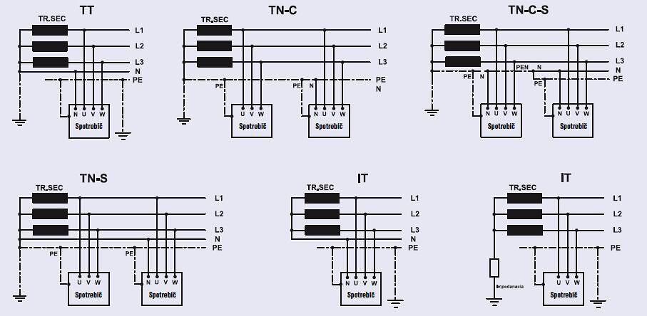

Začnime tým, že v dnešnej dobe sú informácie doslova zadarmo a chce to len trochu námahy a nájdeš knihy na webe veľmi dobre napísané aj o elektroinštalácii obytných budov. Bez znalosti základov nevieš položiť ani otázku aby jej niekto rozumel. A stiahni si aj nejakú knihu o pravopise. PEN vodič musí byť ťahaný asi takto
(24.47 KiB) Staženo 182 x

podla tohto obrazka si vyžaduje každy okruh osobytny PEN vodič ak som to pochopil spravne.Ten nulovy mostik je niekde v rozvadzači a od neho je ťahany na každI okruh vodič PEN
Příspěvky: 20872
#9 Příspěvek od BOBOBO »
Bingo , ale jen zlomkové . Platí jen pro staré rozvody (pro případné opravy ) . Jinak už PEN nepotkáš , ale jen PE a N . Takže v podstatě všude 3 vodiče , anebo 2 , ale potom jen N+L .

Aspon mu tuto tabulku vytlac .
(138.61 KiB) Staženo 181 x
