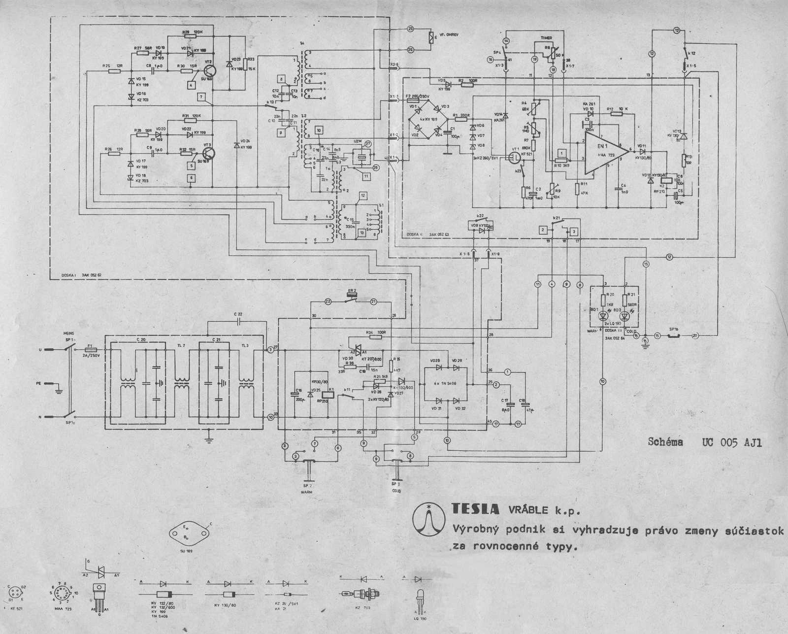

Zdravim.
Nemal by z Vas niekto schemat ultrazvukovej cisticky z cias socializmu, typ
TESON 1 Tesla , UC 005 AJ1
Prestala fungovat, na prednom panely je hlavny sietovy vypinac, ale vsimol som si ze po rozobrati su vo vnutry este 2 vypinace, podobne sietovemu vypinacu, tak neviem ci tie by mohli mat vplyv na funkcnost cisticky.
Poistka je OK.
Vdaka za rady

zdravím niečo som našiel -v prilohe
(102.32 KiB) Staženo 52 x
(184.3 KiB) Staženo 103 x

V každém případě je zajímavé použití 723ky . Inu socinvence . Údaj výkonu po russkom jazyké je též svéráz 4,45W+-15W .

Vdaka, to bude asi ono, zrejme vyschol nejaky kondik, alebo nieco podobne
