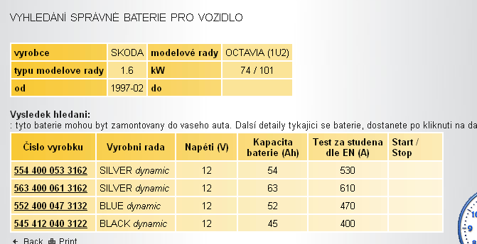

neví někdo jaký je technologický (příp. výrobní) rozdíl (ne reklamní řeči z letáku) v autobateriích VARTA řady Black / Blue / Silver ???
Vyrábí se snad na jedné lince a na závěr jsou pomocí nějakého měření "roztříděny" do jednotlivých řad?
A proč mi konfigurátor na stránkách www.varta-automotive.cz doporučí různé kapacity akumulátoru z různých řad (viz obr. níže) pro to samé auto???
Takže z toho doporučení plyne že "nejlepší" je řada Black protože stačí jen 45Ah, z řady Blue to už musí být 52Ah a "nejhorší" je Silver protože pro to samé auto doporučuje 54Ah nebo 63Ah i když podle marketingu a ceny je to přesně opačně???
Konfigurátor VARTA: www.varta-automotive.cz
(33.67 KiB) Staženo 156 x

Ty technologie se liší přísadami, které výrobce přidává do základní hmoty = do olova, aby výsledná baterie měla lepší vlastnosti než kdyby byla jen "z čistého olova". Důvodem třeba přídavku malého dílu % stříbra je snížení vnitřního odporu akumulátoru atp. Další přísady mají za úkol zmenšit samovybíjení, zlepšit hospodaření akumulátoru s vodou z elektrolytu atp. Tolik k rozdílům.
A ten konfigurátor - není to o tom, jakou kapacitu dané auto potřebuje, ani jak velký startovací proud ten který typ dodá - konfigurátor jen doplňuje hodnotu kapacity do "chlívku", kterým je velikost prostoru pro baterii v tom kterém daném autě. Takže do toho samého prostoru se vejde 44Ah baterie základního provedení, ale třeba řada Silver díky své větší měrné kapacitě a většímu startovacímu výkonu "nacpe" do stejného objemu větší kapacitu neboli - stejně "výkonná" baterie lepší řady může být rozměrově i hmotnostně menší, než baterie z řady základní...

Díky za názor, konfigurátor by asi tak jak píšeš mohl pracovat, ale pak jaksi "předimezuje" v těch lepších případech kapacitu, což jednak znamená podstatně dražší baterii a u staršího auta možnost že alternátor původně dimenzovaný na menší kapacitu nebude vždy stíhat dobíjet (kratší trasy) a baterie bude pracovat většinou v "polovybitém" stavu, což nesvědčí její životnosti.
