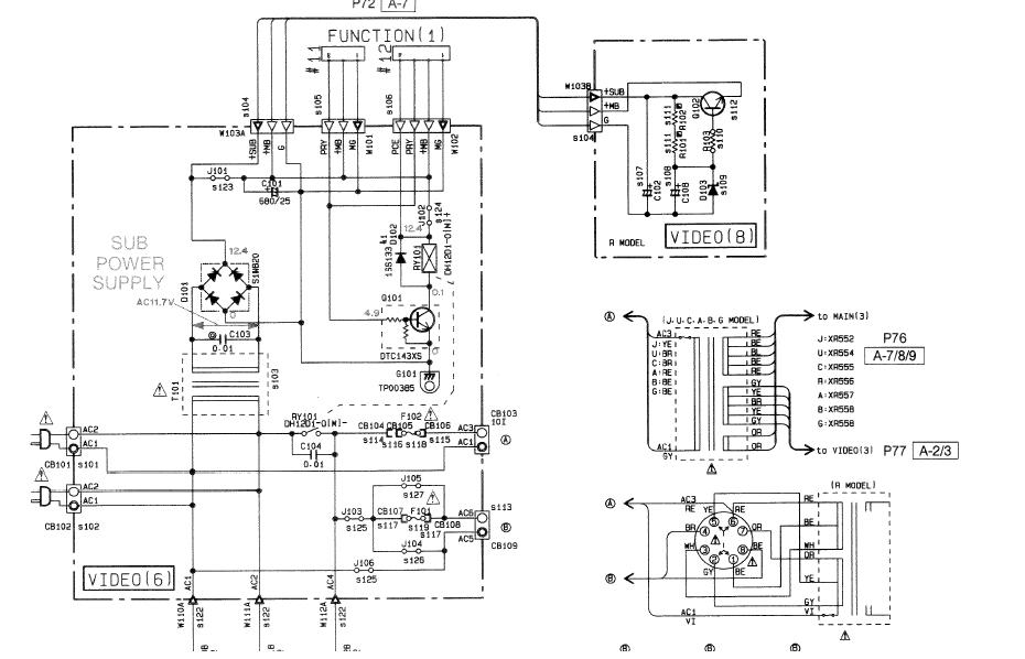

je v tomto zesilovači 7.1 YAMAHA a konkrétně v tomto zapojení viz.obrázek
(77.52 KiB) Staženo 105 x

A co nefunguje, tranzistor nebo zesilovač? Tranzistor snad můžeš snadno otestovat přivedením patřičného napětí na ten odpor do báze a jestli tranzistor funguje a nefunguje zesilovač, tak asi bude chyba jinde.

tranzistor má zkratovaný vývody B-E

ne ne sam od sebe ne.něco s elektrikou se stalo.i to trafo s výstupem 12V KO

ježíšmarja neodešlo od sebe.to jsem zjistil jako první!!!!!!!!!!!!!!!! že na sekundáru není žádny napětí.(i když jsem vypájel ten tranzistor!!!!)
Ale já tu nechci řešit co je s tím zesilovačem,ja jen řeším náhradu toho tranzistoru

Takže tam vůbec nemáš napájecí napětí a řešíš tranzistor a divíš se, že to po jeho výměně nefunguje? A jak se mu mohla proseknout báze, když tam nemáš napájecí napětí?
