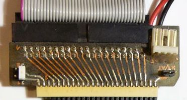

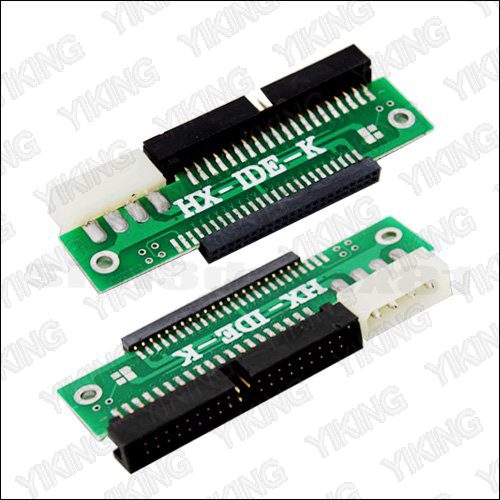

Taky jsem si nedávno koupil redukci na 2,5" disk, který jsem potřeboval připojit na 3,5" IDE a samozřejmě to nefungovalo. Odstřihl jsem tedy tu smršťovací bužírku z plošňáku a nestačil se divit, tři piny nebyly vůbec přiletovaný! Ok tak jsem si to zapájel, ale tím to neskončilo. HDD se někdy vůbec neroztočil, nebo se vypínal za chodu. Další problém byl v napájecím konektoru na redukci, ty dva piny byly totiž moc tenký, takže to ztrácelo kontakt s protikusem. Musel jsem ten napájecí konektor vykuchat ze starýho disku a teprve teď to funguje. Prostě neskutečný šmejd. :roll:

Neviem,ja tam nemam ziadnu buzirku.

já mám takovou
Obrázek

To je presne ten hajzlik, co jsem s nim z nakyho neznamyho duvodu odprasknul tu svoji 2,5" 80Gb!!! A nejsem sam, mam tady SZ od dalsich dvou lidi, co se jim stalo to samy. Kdyz jsem ji pak preparoval, tak jsem taky zjistil nepripajeny piny 2,5" konektoru.

Celeron: Ta moje redukce nemá uprostřed toho 2,5" konektoru zaslepený ten jeden pin, který má sloužit jako klíč. Takže je možný, že jsi ji připojit opačně a pak se těch 5 V napájení dostalo kam nemělo a zničilo to diskovou elektroniku.

Nene, na tom mym byl na 2,5 spuntik a na 3,5 vylomenej pin. Ja to proste prevratit nemohl ani na jedny strane. Proto jsem psal, ze nevim, proc to zahulilo.
