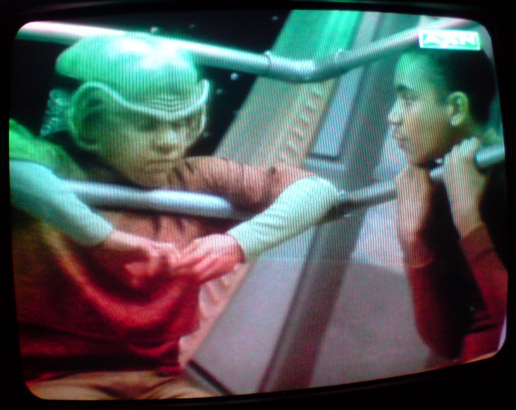

#1 Příspěvek od mikollar »
Zdravim
Na tomto TV sa zo dna na den obajvila chyba obrazu vid obrazok, je to obluk kde chyba modra farba. Tie pasiky spravil fotak.
Potreboval by som vediet ci je to chyba obrazovky alebo elektroniky aby som to zbytocne nenosil do servisu. Viem ze sa to asi jednoznacne urcit neda, ale mozno sa s tym niekto stretol
Dakujem

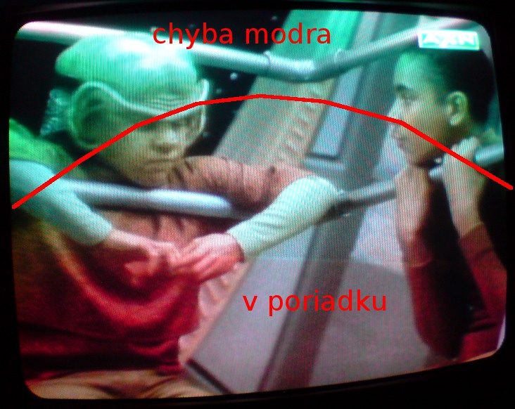

cervena ciara oddeluje dobry obraz od zleho

Hádám - zmagnetovaná obrazovka (maska)? - vadný pozistor?

tak,tak vymeň pozistor a "jede se dál"

Tak ak to je len to skuim ho premerat. Netusil som ze tak rychlo sa dokaze maska zmagnetovat, z vecera do rana

zmeral som ho, ma 120 ohm pri izbovej teplote, podla katalogu ma mat 9ohm.
MZ72A 9R0M
Je nejaka bezne dostupna nahrada?
Mam jeden pozistor SINCERA 9RVM 434 z monitora 15" , ale neviem k nemu zohnat katalog.
Dikes

#12 Příspěvek od mikollar »
hodnota sedi to som zabudol napisat, neviem ako kriticka je tam ta teplota preinania a prud.
Ale dam ho tam verim skusenejsim :)
EDIT
odskusane s nahradou , obraz ako novy
velka vdaka
