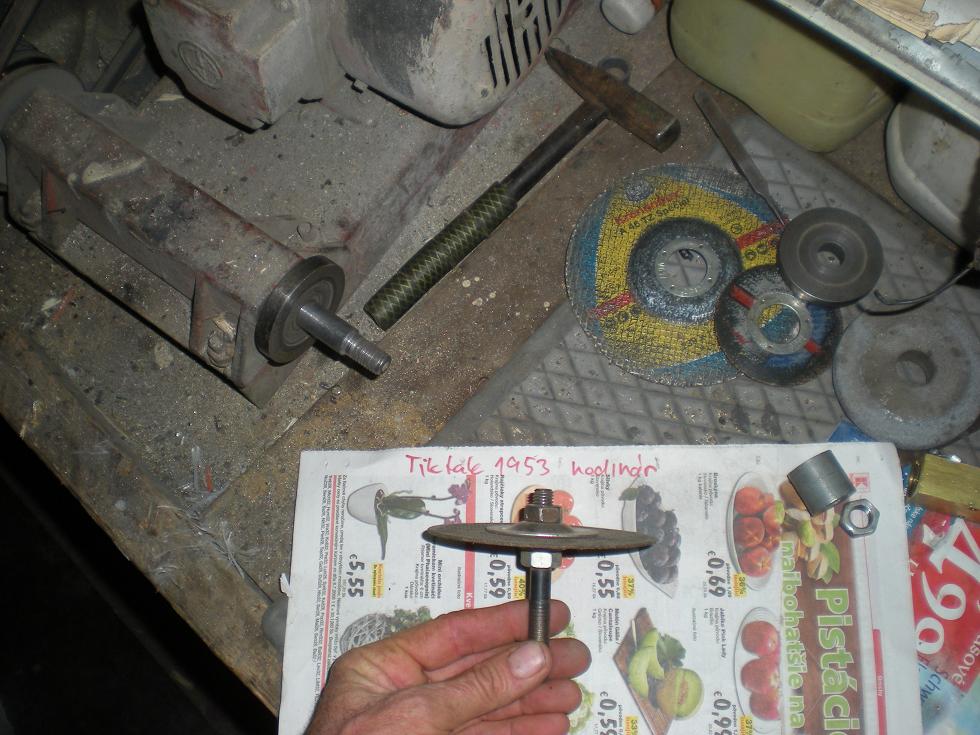

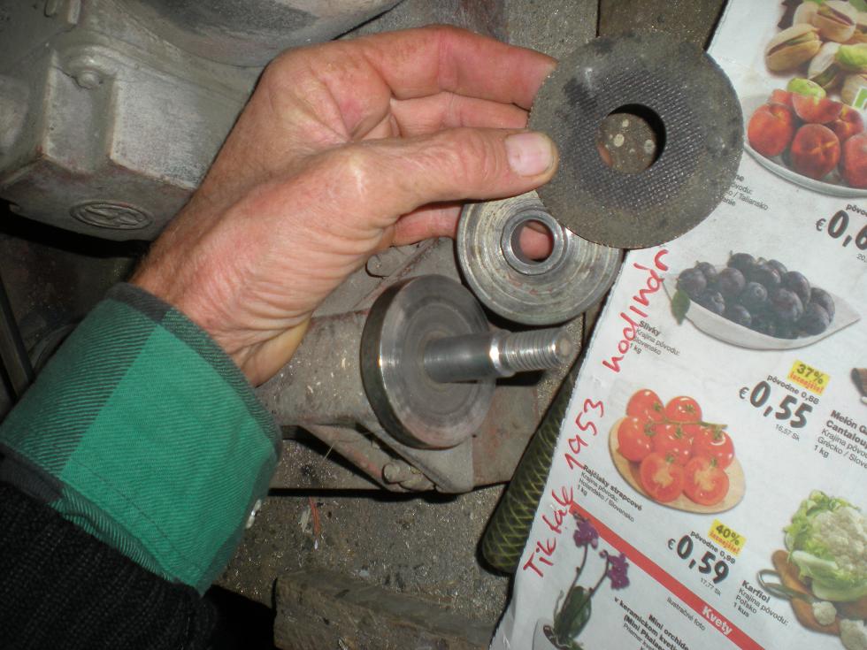

Gringo ja som tak ako Ty pises vybral min 20.Videli ste ich aj na mojich atx testeroch.Spajkovackov trafo max.tak po dvoch ,ked su oddelene po dve.Jasne treba mat prax s tym ,inac to nepojde!Ja urobim jeden 20 pin kon za 20min hocikedy.Ked mam vypileny a uz vonku z dosky 20pinATX konektor ,tak to robim takto a lepsie sa to uz neda mozno okrem teplvzdusky ktoru nemam .Lupienkovov pilkov tu nebudem rozvadzat kazdy ju nema,ale je to kvalita.Postup:Č 1a C2 je stejny, len s cim sa to da doma robit su take dva.Jeden je: vrtackov DOSTATOCNE upevnenov v sveraku podla mojho doma urobeneho pripravku,pevne drzat v rukach a nebat sa,kotuc nesmie hadzat, hrubka kotuca 1mm nie hrubsim, lebo potom uz treba 100%zrucnost!!!Plosnu dosku prepilit tak ,aby kazdy pin bol oddeleny,najprv pilit stredom po dlzke,potom oddelovat podvoch. Vytahovat po jednom to uz letovackov ide rychlo,pinzetov zo spodu dvihat,letovacku pri prvom pine nahriat vedla a potom to uz ide ako na pase.Pisem tu dolezite fakty pre tych co by to mohli pos...,nie pre kazdeho!Tu prirubu na motorovu brusku som si doma sustr.nozom upravil,trvalo mi to dlho,bud si to date osustruzit alebo date vyrobit iba malu vlozku.Mne sa to takto lubi,nemusim hladat stale vlozku,nehadze takto tak ako s vlozkou!Dodam aj obr.Kazdy si potom vyberie.Vydeli ste jednu z mojicj dielni,tam samo nerobim hodinky ,ale hrube prace.Ked si toto urobite ,vyuzijete tento kotuc aj na sroby s roznymi tvarmi tak ze ich jednoducho stredom liznete a pouzijete srobuvak.Keby ste vydeli ake vseliake mam pripravky len doma robene tak by ste mnohi zizali.Hodne zdaru,malo urazov Vam praje tiktak hodinar.Obrazky musim dat do PC,budu za par minut.

Tu su take oktualne obr.co som pisal ,pre lepsiu predstavu.Do detajlov som to nepopisoval.

#9 Příspěvek od tiktak1953 »
dalsi

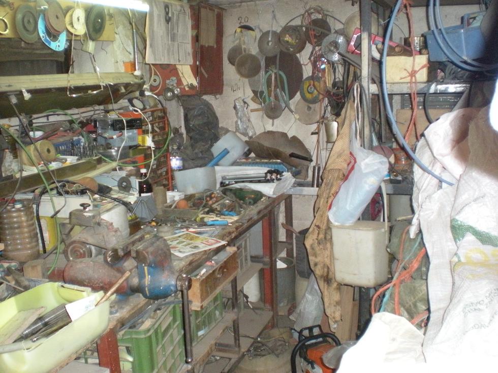

#10 Příspěvek od tiktak1953 »
Dielna pre stredne vel.prace,kde este skoro nic nevidite ,lebo mam v dalsich.Ak to nechcete tu mat ,vymazte to.
