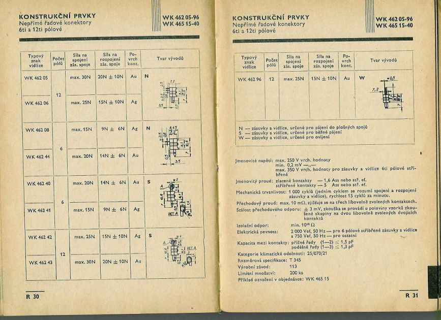

Konektor FRB
Konektor FRB
WK462-70.jpg- (115.88 KiB) Staženo 278 x
