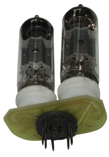

Ono to dupe i s 6L31.... Ale do Grundiga bych taky radši originál. Tohle potom řeším přes kamaráda, který má PayPal a účet na E-Bay. V tomhle případě bych těch 35 Euro za ni dal.

Do hudební skříně jsem řešil náhrady dvou ELL80 a s 6L31 to chodí velmi slušně. Z vadné elektronky jsem vzal spodek s kolíčky a na to na dráty dvě patice, až se seženou originální, tak se tohle jednoduše vyndá.

Tak něco, že?
(25.36 KiB) Staženo 218 x

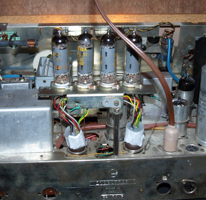

Tehdy jsem to řešil takhle. Mimochodem v tom šasi (Grundig SO-262) jsou další dvě volné díry, existovala i verze s dvěma EF95, zřejmě ELL80 byla jen okrajovou záležitostí. Někde jsem četl, že i Tesla zvažovala její výrobu, ale pak se objevila ECL86, tak byla vzata do výroby jako perspektivnější.

No krásná práce. Navíc když by se sehnal originál tak to jde snadno demontovat. Mj. 6L31 se nyní prodává v GESu za 60Kč kus.

Přesto bych se chtěl ale zeptat jak jste získali patici s kolíčkama to jste opatrně rozbili elektronku oddělili její systém od patice a pak na ty vývody připájeli drátové propojky?
Na fotkách od Killroye to právě na sklo nevypadá.

Z vadné elektronky. Ona při výrobě je patice zvlášť a teprve po nabodování elektrodového systému na vývody patice se nasune baňka a spoj se svaří. Pak se trubičkou shora vyčerpá vzduch, baňka se zataví a aktivuje se getr.
Při demontáži není problém baňku opatrně rozlámat dole u toho spoje aniž by se porušila patice.

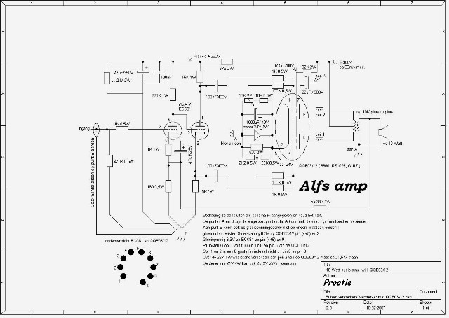

Pánové už jste zapomněli že takový podobný elky dělala tesla
QQE03/12 :D použít se tam daj - před nějakými třiceti lety jsem s tim stavěl
jsou třeba tady
http://www.diyaudio.com/forums/vendors-bazaar/192989-4000-pcs-nos-siemens-military-qqe03-12-a.html

Díky za radu,pár vadných elektronek mám tak opatrně zkusím patici oddělit.
Zdálo se mi že to musí praskonout ale dám na zkušenější,:-)
QQE03/12 tak tuhle elku neznám kouknu do katalogu.Díky za vodítko :)

S QQE staval kamarat zosik, pochvaloval si. Jedna sa povodne o vysielacu duotetrodu ak sa nemylim, rusi mali gu-17.

ano ruský ekvivalent by měl být GU17
