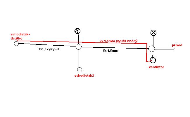

mam problem.kvuli vlhkosti sem do koupelny koupil ventilator, ale naskytl se pozadavek spinat ho taky tlacitkem. do vypinace mi vede uz kabel, ale ten je obsazen (schodistak) je mozne natahnout kabel 2x1,5 (hneda-modra) vedle nej a pouzit z nej ten fazovej vodic pro tlacitko ventilatoru nebo musim natahnout novej 3x1,5mm (hneda, cerna, seda)? jak je to vazny/nevazny pr revizaka? vypinace sou v ramecku i s tlacitkem, vzajemne v jedne "vane"(duokrabicka)
tady impulzni rele davat vazne nechci.

Nevadilo by trochu namalovat . Pokud budou dráty v povolené oblasti , najdeš v normě , a použiješ i N , případně PE okruhu , neměl by být problém .

takhle to mam, a ten cerveny chci pridat.

To není nic proti ničemu, klidně to tak udělej.
