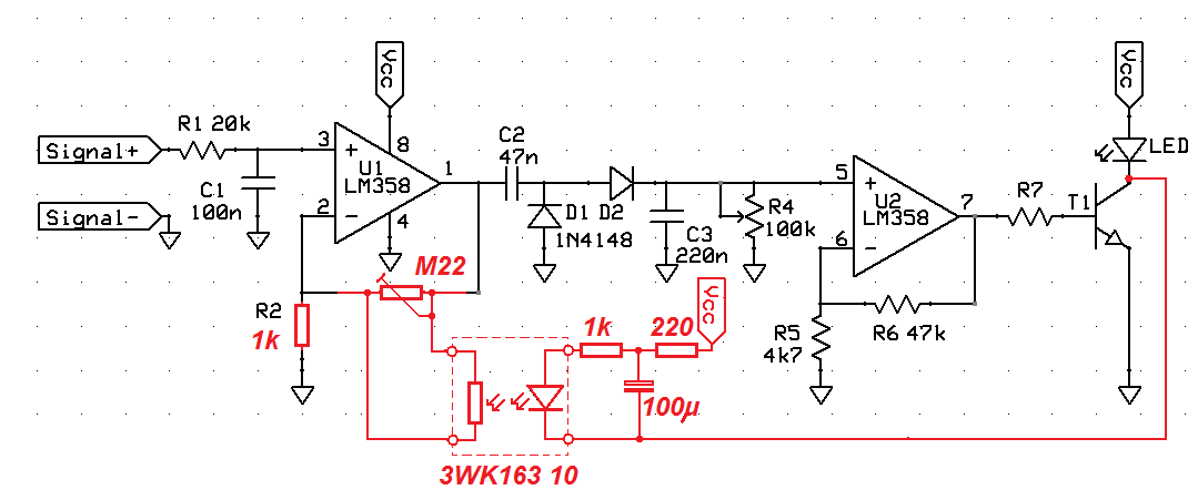

Postavil jsem si doma LED stroboskop reaugujici na basy v hudbe.
Zapojeni jednoduche a levne, funguje dobre, ale ma to jednu zasadni "mouchu". Je to hrozne zavisle na vstupni hlasitosti signalu.
Da se tedy udelat nejaky jednoduchy normalizer? V zasade netreba nic extra kvalitniho, hlavne kdyz to bude zvladat zvuk od cca 100Hz niz.
Tady jeste schematko :)
(5.07 KiB) Staženo 110 x

Nemáš možnost připojit ho někam před regulaci hlasitosti zvuku, kde má signál výrazně menší rozsah možných úrovní?
Tady jsme ty kompresory dynamiky řešili už mnohokrát (naposledy tuším letos v květnu a červnu): klikni si na Hledat na fóru, do horního řádku napiš kompresory dynamiky a pod tím zaškrtni "se všemi slovy".
Nejjednodušší řešení někdy bývá překvapivě dobré: napětí na strobo-LEDce bych vyvedl přes odpor asi 1k do vstupu vactrolu a jeho fotoodporem bych nahradil trimr R3. On ten fotoodpor se k velkým hodnotám vrací poměrně pomalu, takže stáhne hlasitost rychle a na plný zisk se vrací pomaleji. Případně lze použít i RC člen v napájení té vactrolové LEDky.

Alebo tranzistor. Buď paralelne k C1, alebo namiesto R2, ale ten opačnej vodivosti.

Zapojit to pred ovladani hlasitosti moznost nemam a stejne by to moc nvyresilo, protoze je hlavne problem s pisnickama z ruznych alb. Kdyz vemu jedno album tak to jde vetsinou na cely bez uprav...
Nebudu predstirat, ze jsem to s tim vactrolem pochopil :D

A co signál nejdřív frekvenčně omezit do těch cca 100Hz, pak zesílit tak, aby byl dostatečně limitován pro všechny rozsahy vstupní úrovně a teprve pak jej přivézt na strobo?

Takhle uz je to vzasade zapojeny ne? :D
Na zacatku je dolni propust 80Hz, pak zesileni, pak derivator a pak zesileni pro LED...

Já tam derivátor nikde nevidím, jen zdvojovač.

Tak to popsal autor zapojeni.
Melo by to byt to mezi 1. a 2. OZ ne?

Keď to ostro orežeš, tak tie ledky budú svietiť/nesvietiť. Nechceš radšej, aby ich svit zosilnieval / zoslaboval podľa úrovne signálu? Nedávno sa to tu riešilo, hľadaj.

Když tam cpeš signál o různých úrovních, pak ti nezbude, než něco takového, jak jsem popisoval s tím vactrolem, aby si to uřídilo zesílení tak, že budou-li záblesky příliš dlouhé a/nebo časté, ubere zesílení a pomaleji ho bude vracet zpět.
Podmínkou je, že blikací LEDka má v sérii (nebo integrovaný) omezovací odpor nebo na ní je při provozu aspoň 5V úbytek. Pokud ne, musí být napájená stejně z jiného zdroje, než ostatní obvody.
Trimrem M22 se dá nastavit maximální možné zesílení prvního stupně od jedné (pak samozřejmě automatika nefunguje) až do asi 220, což je rozsah mnohem větší, než dostatečný.
Automatika osazená vactrolem Tesla Blatná. Trimr paralelně k fotoodporu slouží k nastavení největšího dovoleného zesílení.
(29.87 KiB) Staženo 96 x

Ne nechci aby se svit zeslaboval/zesiloval. Chci zablesky.
Napajim to 12V.
LED mam zapojene 3 v serii,proud 350mA.
Kdyz je signal moc silny, tak to sviti prakticky furt, kdyz moc slaby, tak skoro vubec.
Kde se da sehnat ten vactrol? V GM ani GESu jsem nic nenasel a objednavat z netu jednu soucastku nebudu.
Neco podobneho je i PC zdrojich, ale je to s tranzistorem (nevim jak se tomu ted nadava). Neslo by to pouzit misto toho?

Nebolo by jednoduchšie R3 dať na pevno, R2 nahradiť tranzistorom napr. KC338 a budiť ho cez trimer podobne ako ten vactrol, len z pinu 7 IO? A ešte do série s tým trimrom dať ochranný odpor.

R1 s C1 je dolni propust, takze to nechat...

Oprava, R2 vymeniť za tranzistor. Vďaka

>Duvsan - bipolární tranzistor nemůžeš na této pozici použít. :wink:
Myslím, že není třeba Hillovo řešení měnit. :wink:
