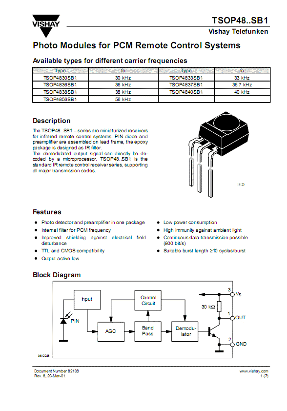

Neznáte někdo označení téhle součástky? Přímo na ní nic není a dokumentaci nevlastním a ani jsem ji nenanšel.
Díky.

Není to tahle?
:wink:
(29.38 KiB) Staženo 167 x

Vzhledově ano,ale který je to typ? Je tam nahoře několik kmitočtových verzí. Pokoušel jsem se změřit kmitočen na DO,ale bez úspěchu.Jak to není harmonický signál tak to měření je celkem problém.

Lze to změřit pomocí osciloskopu. Také je možné podívat se do vysílače na kmitočet rezonátoru. :wink:

Jejda ten rezonátor mne nenapadl.Je vidět,že jsem z toho už hóódně vyběhl.

Aj keď sa netrafíš ... to bude fungovať s trochu nižšou citlivosťou. Pri tých vedľajších to ani moc nezbadáš.

Aj keď je to pre toto vlákno neaktuálne. pridám svoju včerajšiu skúsenosť. Prijímač DO v prijímači TF 6000CR som nahradil prijímačom, ktorý som vybral z dosky starého rozobratého prenosného televízora Philips. Tvarovo vyzeral rovnako ako tie, čo sú v televízoroch OVP či OTF. Nad typom som sa nezamýšľal a funguje to bezproblémovo.
