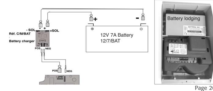

V návode na montáž je nejasne naznačená možnosť k elektronike pripojiť 12V akumulátor pre prípad výpadku 230ac.

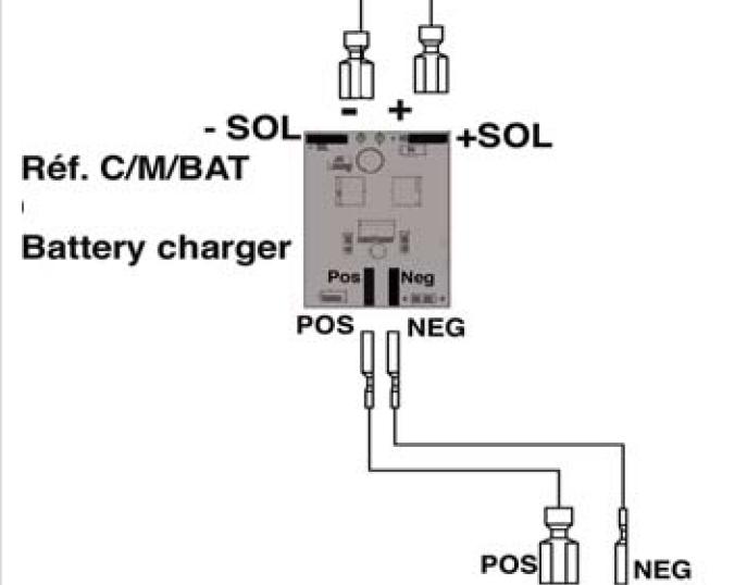

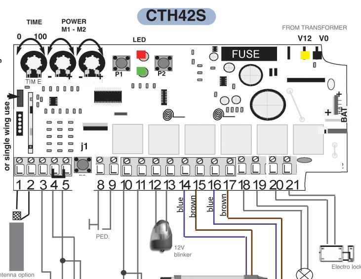

Na doske CTH42S sú vývody +/- BAT. Na pripojenej baterke však je veľké napätie (cez 15V). Našiel som v podobných návodoch, že na pripojenie batérie sa použije nabíjací modul-nabíjačka. O tej nabíjačke net mlčí.
Neriešil to už niekto? Za radu ďakujem.
Prikladám výrezy z návodov.

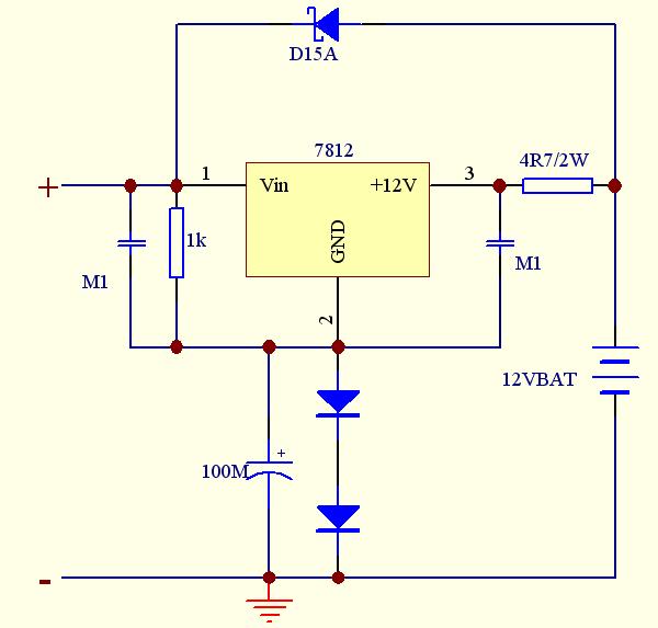

Napadá ma použiť 7812 + podopretá s dvomi diódami s 15A antiparalelnou diódou.
Na treťom...pohľad na tú nabíjačku.

Ahoj, ten olověný aku co máš na fotce je asi 12/7Ah a lze ho nabíjet od 13,8 - 14,4V. Dobíjecí proud býva okolo 300mA. Podle mě je to proudový omezovač, právě na těch 300mA.

Takto si to predstavujem: obmedzovač na 13...14V (tri diody) a prúd obmedzí 4R7.
Má to niekoľko múch, minimálne jednu, o ktorej premýšľam, nakoľko je závažná.
-Hlboké vybitie pri dlhodobom odopnutí automatu od siete. To by chcelo riadený ventil na odpájanie batérie, ale ako by to prežil stabilizátor. Asi by ten odpínač musel byť v sérii s nabíjačkou.

Daj tam LM317 zapojeny ako zdroj napatia s obmedzenim prudu - je to priamo v datasheete. Napatie daj tak 13,5-13,6V.

Hm. Musel by som tam pripojiť aj ďaľší trafáčik. Toto chcem nabíjať a vybíjať z DC busu tej riadiacej jednotky. Tá v kľude tam má okolo 15..16V. Minus pól zdroja je totožný s minusom batérie.
