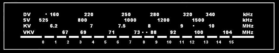

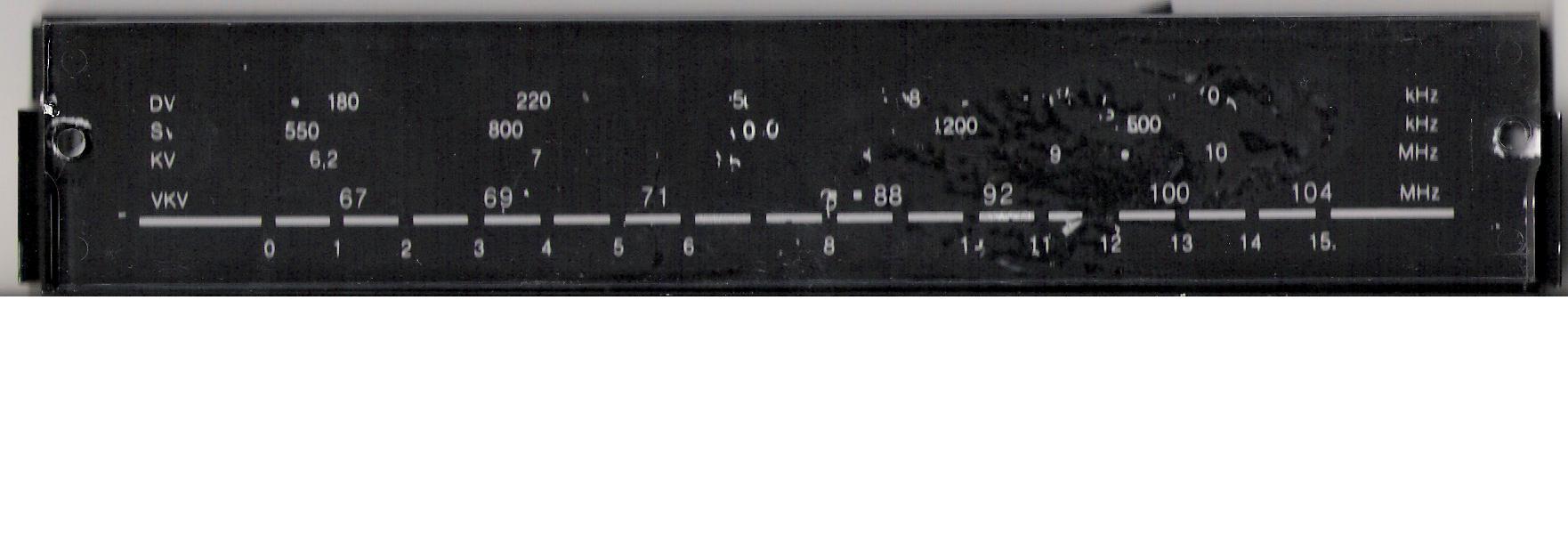

Ahojte mam tu pre vas repliku stupnice radia Tesla 820A,moze sa niekomu zist.Totizto pri cisteni potenciometrov mi tam nechtiac zatiekol cistiaci prostriedok medzi to plexisklo a zmazal popisky na plexi.Tak som este rychlo naskenoval poskodenu stupnicu a urobil jej repliku.Obrazok je treba zmensit /nutne trocha laborovat z rozmerom alebo pomocou nejakeho programu/vytlacit na samolepiaci papier a nalepit na ten cierny plech co bol za povodnym plexi od stupnice.
Povodna poskodena cistiacim prostriedkom

Nova stupnica
(21.7 KiB) Staženo 455 x

Dík, dobrý nápad. Člověk by čekal, že to budou mít odolnější.
