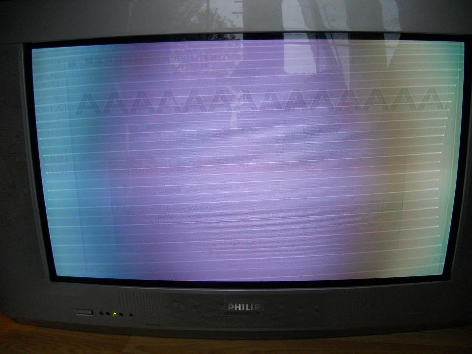

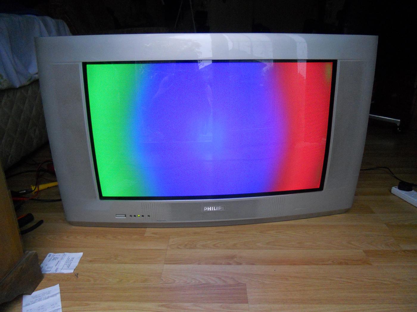

#10 Příspěvek od Vagnei »
Znázornění chyby. Okraje mají tendenci se v náhodných intervalech jakoby roztahovat do stran ( samostatně se opravovat ) či blížit se ke středu. Čím je větší kontrast, tím jsou tydle nepravidelné kmity patrnější. Při tmavém pozadí obrazovky je tv docela v klidu, při hodně světlém dost zlobí, okraje kmitají směrem ke středu a od středu a celá obrazovka problikává.
Nějak takhle začal zlobit obraz, než vyhořel dříve zminovaný rezistor.

Jednoznačně chyba "čistoty" barev - došlo ke zmagnetování masky obrazovky.
Jak jsem psal výše: "Odmagnetovat externí cívkou!" - pokud by se znovu zhoršila "čistota", tak je chybný degaussing (i když tomu nechceš stále věřit) :roll:
A proč tam máš ty zpětné běhy?
A ten rezistor shořel proč? Že ty jsi mu "pomohl" - nemá s tímto problémem pranic společného (je v napájecí větvi videozesilovačů) 8O :cry:
