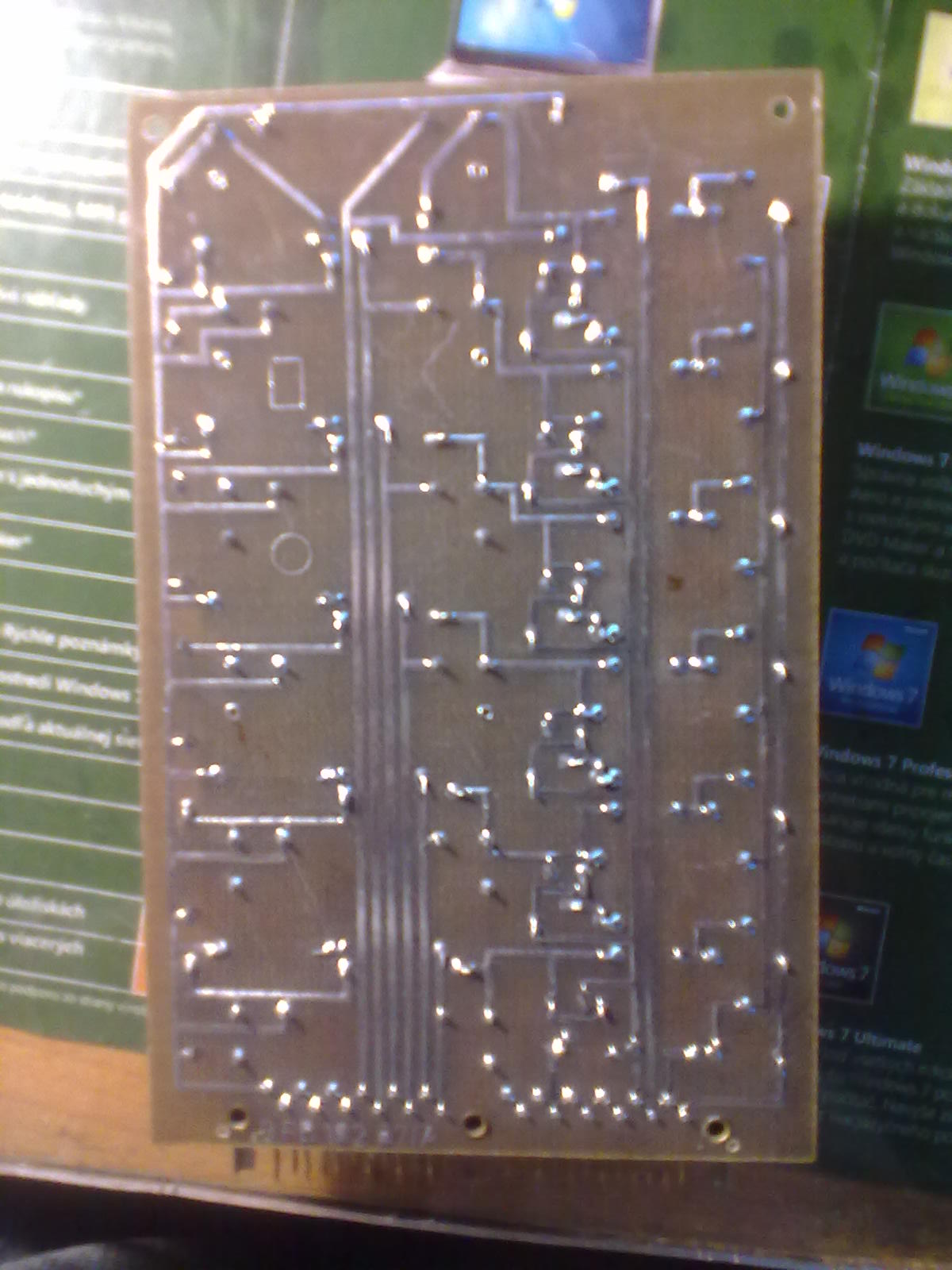

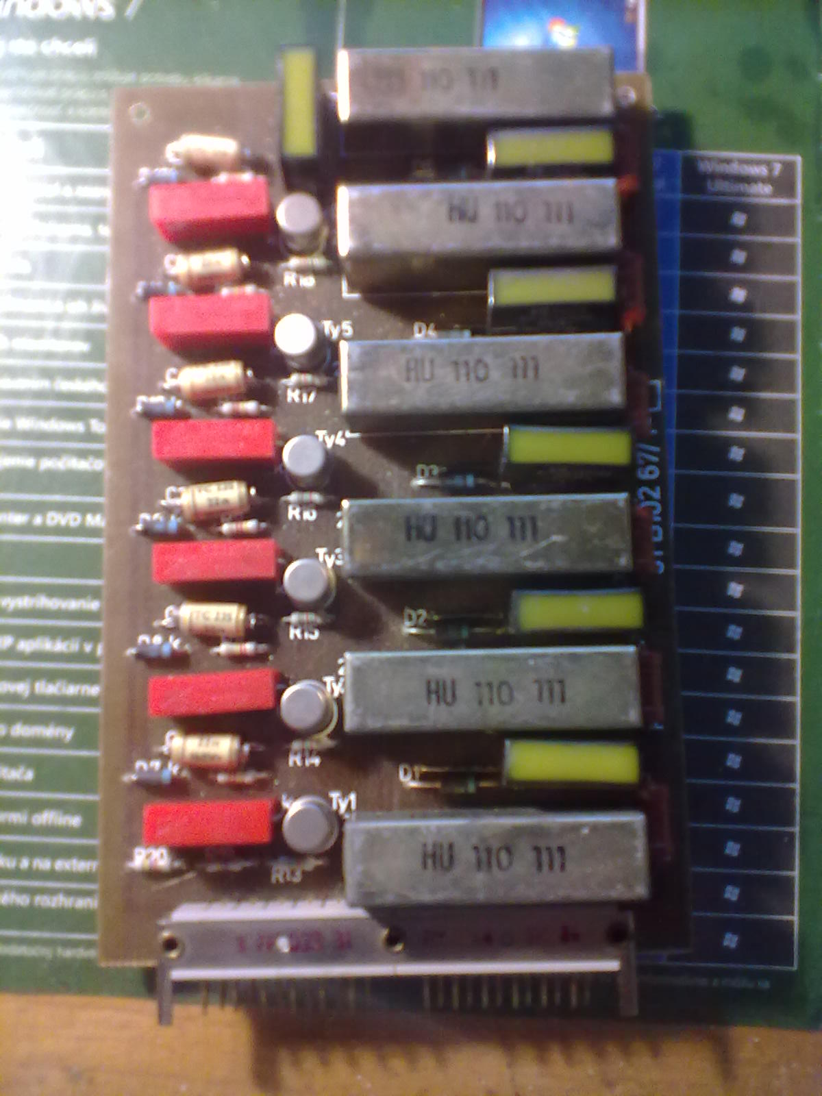

zdravim nasiel som na doma vyhodeny asi z niecoho vymontovany plosak na ktorom je 6 rele a tranzistory kt 502, neviete nahodou z coho to je a keby sa to dalo niejak obzivit keby to ma niejaky zmysel

ČSSR 80. léta 20. století...
Je to relátková karta, nic víc, nic míň. Hodit by se to mohlo snad jen jako náhradní díl do přístroje ze kterého to je.
Desing připomíná AUL 310, ale ten žádná relátka neobsahuje.

Jestli ten sítotisk na desce začíná 3FB...., tak by to byla výroba Tesly L. Hrádok a v tom případě by to asi byl nějaký díl z telefonní ústředny s křížovými spínači.

...no a KT502 je tyristor.

HU 110 111 -> jazýčkové relé
. . . dva magnetické jazýčky, zatavené ve skleněné trubičce v ochranné atmosféře kolem které je ovládací cívka.
Těch trubiček může být v jedné cívce i několik.

ano zacina sa tam na zaciatku 3FB, takze asi z toho nic nebude iba naspat to tam dat skadial som to vybral
diky za odpovede
