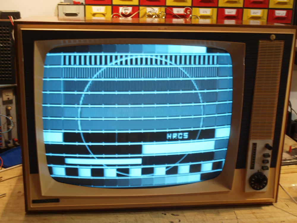

Jak jsem psal v jiném vláknu, sehnal jsem si pro provozní účely i do sbírky televizor Slovan, který se sem dovážel ze SSSR. Po výměně většiny svitků už je funkční, přesto na něm zůstaly dvě zásadní chyby. Jedna nejde UHF tuner, ten byl odpojený a nejsem si jistý, zda jsem jeho výstup připojil na správné místo VHF kanálového voliče a za druhé, kolísá kontrast při změně scény, jako by nešlo klíčované AVC, pokud ho televizor vůbec má. Schema, co jsem sehnal od podobného modelů na ruských stránkách, neodpovídá, nemáte někdo dokumentaci, co k tomu vydala Kovoslužba?

No právě to schema nesedí, jednak tam není UHF díl a v zapojení nejsou dva doutnavkové stabilizátory.
