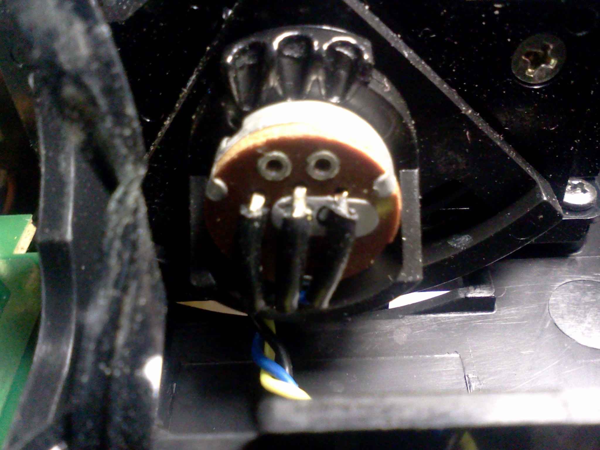

Ahoj, na vysílačce z RC(Graupner MC12) modelu mám 2 páčky. Každá z nich jde do 2 směrů a na každý směr je jeden potenciometr, potřeboval bych nahradit jeden z potenciometrů za přepínač/vypínač. K potenciometru vedou 3 drátky z hlavního plošného spoje. Na potenciometru je nápis V92T a T(přeškrtlé O)5K Jak mám tento potenciometr nahradit?

Nevím proč jej potřebuješ nahradit. Na MC12 šly připojit další přepínače při zachování základních 4kanálů. Dělal jsme to kdysi bratrovi. Měl přímo z internetu staženo kde se co připojí. Byla tam na to přímo příprava. tAdy bys musle dát přepínač. Změřit odpor dráhy a vrazit ho mezi krajní vývody a připojit dráty jak jsou na obrázku.
Ale jak říkám je to naprostá hloupost když ona ty kanály má.

Jde mi o to že tento kanál mám nevyužitý, proto ho chci nahradit. Vím že se to někomu zdá jako blbost, mě ne. Bavil jsem se s pánem ze servisu a ten mi rekl že to de, bohužel už se podruhé neozval.

Jde to proč ne. Už jsem ti napsal i jak :wink:
Jen se mi to zdá joko blbost neboť pak na něco přidáš klapky, křidélka nebo cokoliv a budeš rešit chybějící proporciální kanál a přitom neproporciálních je tam halda. Tedy pokud to používáš k řízení modelů.

Mám to na model RC auta, přesněji Unimoga v měřítku 1:8. Bylo to na řazení převodovky. Nakonec jsem to vyřešil přidáním vypínače na prostřední káblík k potenciometru, takže přeřadím a potenciometr jakoby "vypnu".
