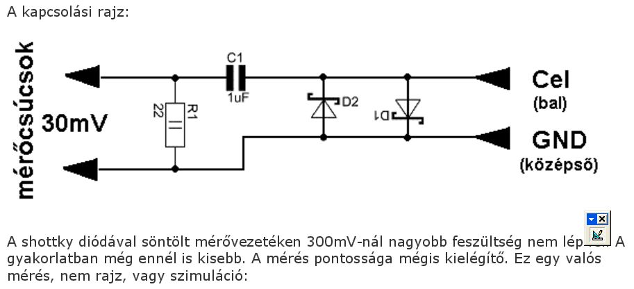

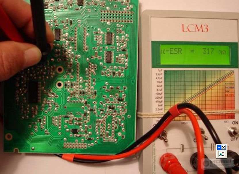

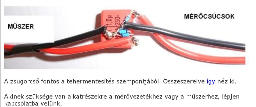

http://www.hobbielektronika.hu/kapcsola ... toseg.html
mereni_na_PS.jpg- (87.42 KiB) Staženo 89 x
sestava.jpg- (39.24 KiB) Staženo 79 x
adapter.jpg- (41.33 KiB) Staženo 83 x
