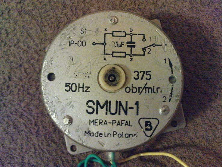

Dobrý den. Jsem totální analfabet co se elektriky týče, nicméně mám pro mě důležitou otázku. Zajímalo by mě, z čeho je tento motorek. Nějaká stará kopírka, tiskárna.... nemusíte se mě ptát na co to mám, je to ze zařízení, které dělal na baráku otec, který zemřel a tato součástka je špatná, nicméně fungovala 6 let. Děkuji za odpověď.
náhodou, nevíte kde bych ji mohl sehnat?

Synchronní motorek, používal se dříve ve spínacích hodinách na bojler nebo akumulační kamna, pozdějí taky v gramofonech.

jumboxj píše:Zajímalo by mě, z čeho je tento motorek. Nějaká stará kopírka, tiskárna.... nemusíte se mě ptát na co to mám, je to ze zařízení, které dělal na baráku otec, náhodou, nevíte kde bych ji mohl sehnat?
. . . no budeme se tě ptát na co to potřebuješ, protože originál těžko seženeš.
Dají se sehnat ale jiné s jinými otáčkami a je otázka jestli ti budou vyhovovat.
třeba tady a tady si můžeš vybrat, ale mají 300 otáček/min . . .
nebo tohle, ale zase to má jen jeden směr otáčení . . .

Jednoducho previnúť ( nie je to celkom také jednoduché kvôli tenkosti drôtu cca 0,05mm)

Podobné jsou v topenářských servech od ESBE, teda v těch na 230V

Občas se dá ta špulka na 220 vyměnit z jiného typu(výrobce) , soc blok měl podobné díly , dělal jsem několikrát . Opatrně rozmontovat . Tedy předtím bych ještě změřil ohmický odpor cíveček a případně proud obou cívek přímo připojených na 220 . Pozor síťové napětí !! Taky může být pryč kondík ! Mohl ztratit kapacitu .

Pánové,děkuji Vám velmi za rady a za poznání z čeho by to mohlo být. Tento motorek ovládá třícestný ventil topné vody z kotle do bojleru v zimě a z kolektoru do bojleru v létě. Co vim,tak je obojsměrný a odešla na něm taková plastová spojka,která se mě nepodařila opravit. Byla už výběhaná. Na co ta spojka tam je a jestli je to na 220V zjistím. Otáčky si myslím můžou být plus minus,taky zjistím,stejně to má jen význam v rychlosti uzavírání ventilu.
Ještě jednou moc děkuji.

Jestli je to z ovládání duomixu, tak je na ~24V.

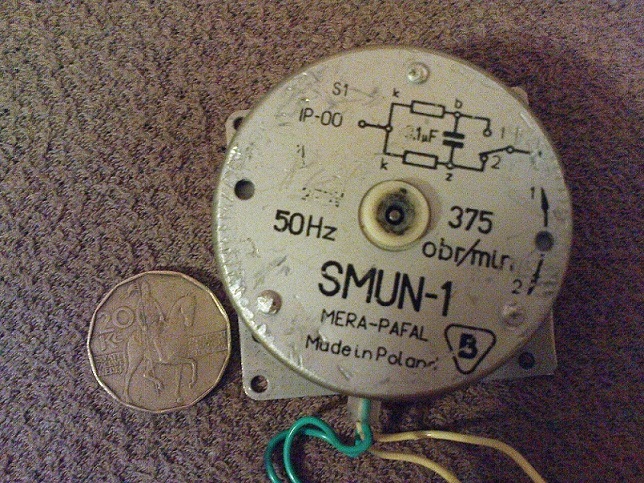

Ten motor SMUN1 je na 220V.

Ty serváče byly na obé napětí .....

Tipuje sa tu napatie motorceka?
Lebo je to previnute na 12V!

To by sa malo dať spoznať, podľa prierezu vinutí, nehovorím o odpore, lebo môže byť niektoré aj so skratom.

Podle neseškránaného zbytku údaje na štítku motorku to vypadá na 230 (220)V. I kapacita kondenzátoru 0.1uF by tomu odpovídala.

Podle brachy to bude přemotane asi na 12V. Zítra vám to upřesním co a jak, aby jsme se někam dopracovali a pak bych vám byl vděčný za nějakou nabídku co by odpovídalo těmto specifikacím a něco mi doporučili.No je to trochu složitější než jsem myslel. Díky

Eleman píše:Podle neseškránaného zbytku údaje na štítku motorku to vypadá na 230 (220)V. I kapacita kondenzátoru 0.1uF by tomu odpovídala.
Zlé pozeráš.
Že Ty to robíš schválne?
