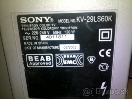

Ještě přidávám přesné označení, nevím jestli to pomůže, ale zkazit s tím nic nemůžu
(35.51 KiB) Staženo 112 x

tak se podívej po samolepce přímo po šasi.Já jsem pouze k tomuto modelu našel info,že je v tom toto šasi. :upset:
ale podívej se na tom eserviceinfo.com jak jsem ti poslal přímo odkaž ze servisním manuálem a porovnej jestli to sedí s tvým zapojením
Stáhnul jsem si servisní manuál.podle odkazu co jsem ti poslal jako první.Stáhni si ten první soubor.(je to multipart).Měl bys mít opravdu v té své TV to šasi, co jsem ti psal výše.
Asi ta fotka jak jsem tu zveřejnil nebude to pravý.Už jsi ji otevřel aspoň?
