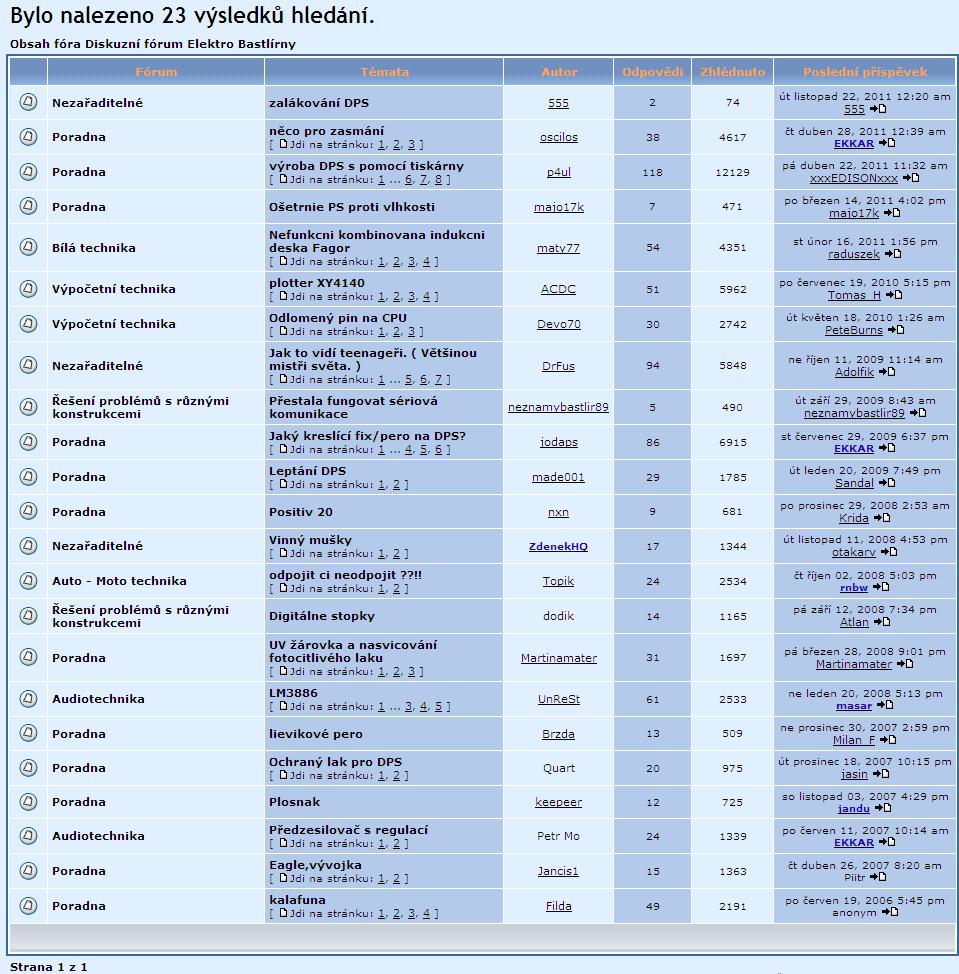

#4 Příspěvek od BOBOBO »
Já bych do láku na okurky . :D
(179.94 KiB) Staženo 241 x
