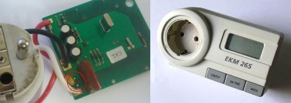

Mám elektroměr EKM 265 (též prodávaný jako Voltcraft energy check 3000) a shořel mi v něm odpor (místo vyznačené na fotce), bohužel tak nešťastně, že není možné ho nijak identifikovat. Našla by se nějaká dobrá duše, která ho taky má a byla by ochotná se mrknout dovnitř a napsat mi co je to zač? Google nepomohl..

Rozkresli část obvodu s tím shořelým odporem, pak můžem odhadnout jeho hodnotu.

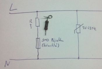

Milan_F píše:Rozkresli část obvodu s tím shořelým odporem, pak můžem odhadnout jeho hodnotu.
Díky všem za reakce. Leží mi teď v práci ve skříni, když budu mít chvilku tak se zítra pokusím to trochu rozkreslit. Takhle z hlavy tuším že ten odpor byl paralelně s kondenzátorem mezi fází a nulou, ale ruku do ohně za to nedám.

ok1hga píše:....jenže ten by jen tak neshořel . . . . tenhle musel být přetížen . . .
V tej zásuvke bol prítomný poriadny výboj ..... ak to dobre vidím.

#8 Příspěvek od g0re »
jandu píše:V tej zásuvke bol prýtonmý poriadny výboj ..... ak to dobre vidím.
Měl jsem ten měřák připojený mezi UPSkou a počítačem a to něco přes 3 měsíce; teď jsem chtěl poměřit kolik přes noc sežere olejový radiátor a koukám, že je po něm.. A právě to, že to bylo za UPSkou (APC CyberFort 600 - žádné ořezávátko) vylučuje veškerou neplechu v síti, tedy ani výboj nebo tak něco..

Je to narychlo načmáraný - kluci z ČEZu mi na východě Čech dávají dost zabrat.. Asi už vím, ale nechám si pro jistotu poradit :)
