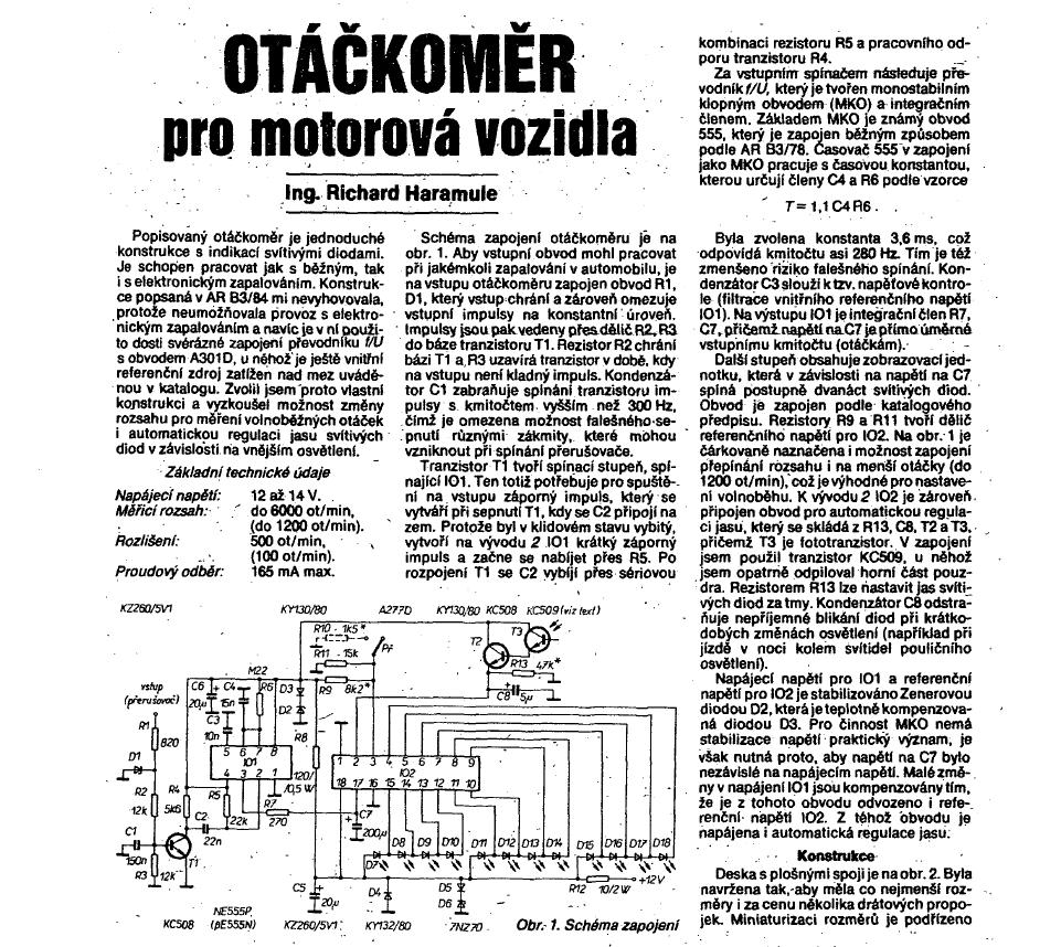

zdravím, nutně bych potřeboval vytvořit blokové schéma a popsat jednotlivé bloky, kdyby se někdo nudil a chtělo by se mu do toho, strašně moc by mi pomohl.....za příp.odpověď děkuji.....

Tady snad není co řešit - blok tvarovače pulsu, blok integrace (f/U), blok A/D převodníku, blok referenčního napětí, blok displeje, blok regulace intenzity svícení a blok napájení, případně ještě blok přepínání rozsahů. Kreslit se mi to nechce. Proč to potřebujete? Chtějí to po vás ve škole?

ve škole budem mít obhajobu maturitního výrobku(otáčkoměr) a nejsem zrovna elektrotechnik a potřeboval bych o tom něco vědět.....kdybyste měl chvilku a namaloval to(stačí na papír a vyfotit) bylo by to super. Já se stím budu patlat den a myslím, že pro vás je to otázka na pět minut.

třeba takto
(9.33 KiB) Staženo 163 x

děkuji za to schéma....jinak na tu školu jsem šel v domnění, že ze mě bude programátor, nakonec se ukázalo, že elektrikář..:-/
