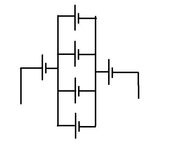

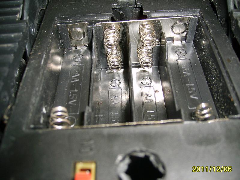

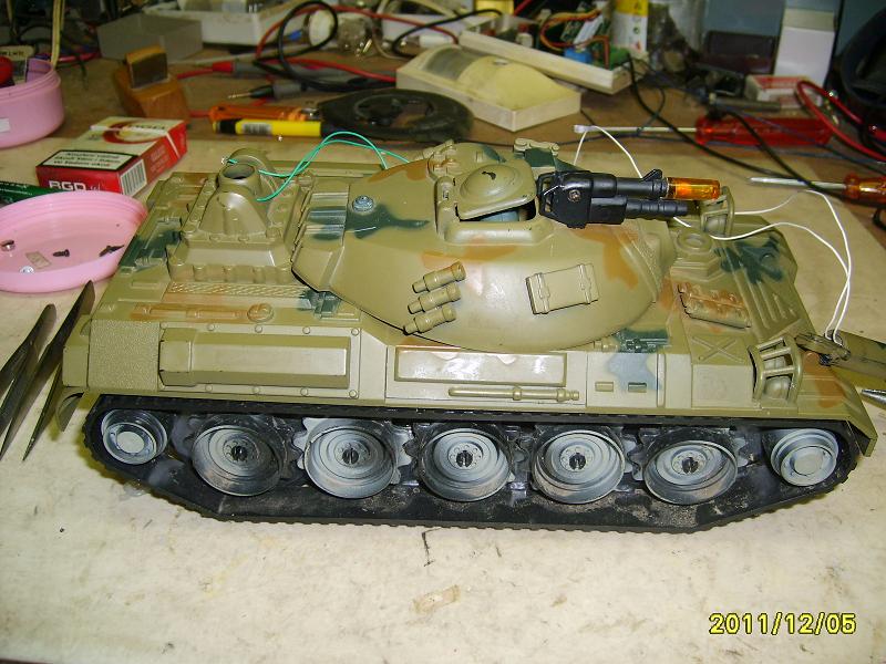

Dostal jsem na opravu tenhle tank.Podle počtu baterek (6 ks) jsem usoudil že bude napájen 9V! Jenže když jsem tam připojil zdroj tak se motor roztočil jako ventilátor a čip který imituje zvuky náhle ztichl.Po důkladné kontrole jsem bohužel zjistil že baterie jsou zapojeny tak jak je to na doloženém obrázku.

frantajetel11
Příspěvky: 1922
Bydliště: Kladno
#2 Příspěvek od frantajetel11 »
A nepředělával někdo ten držák baterek? Se mi zdá, že na číňany je tam moc plechu :wink:
kovar
Příspěvky: 1713
#3 Příspěvek od kovar »
Bohužel to je originál :) Nejdřív jsem myslel že je z toho držáku napájeno ještě něco jiného ale pak jsem to prohlídnul pozorně a opravdu je to zapojené tak jak je to na obrázku.

fero7
Příspěvky: 2250
#5 Příspěvek od fero7 »
BOBOBO píše:Bohužel jsi asi obdržel tank po katování kostů.
To bol zase prinosny prispevok. Totalne nemas ani paru o com pises?
Takto a podobne su v hrackach baterie zapojene bezne. Aj ked beznejsie sa stretavam s 2+1 alebo 4+1. Dovody tam vzdy urcite su. Ci uz napajanie +/- pre elektroniku, alebo posilnenie kapacity pre motorceky, alebo ..... Staci rozkreslit si schemu a bude to jasne.
BOBOBO - v com vidis to "katovani kostu"? (ak si to iba niekde nazapocul?)
forbidden
Příspěvky: 9442
Bydliště: Brno (JN89GF)
#6 Příspěvek od forbidden »
Myslím, že ani číňani nejsou tak blbí, aby to zapojili takto. V tom schématu určitě chybí vyvedení té paralelní čtveřice zvlášť ven.

PavelFF
Příspěvky: 5328
#10 Příspěvek od PavelFF »
kovar píše:Bohužel to je originál :) Nejdřív jsem myslel že je z toho držáku napájeno ještě něco jiného ale pak jsem to prohlídnul pozorně a opravdu je to zapojené tak jak je to na obrázku.
fero7 píše:.....Takto a podobne su v hrackach baterie zapojene bezne. Aj ked beznejsie sa stretavam s 2+1 alebo 4+1. Dovody tam vzdy urcite su. Ci uz napajanie +/- pre elektroniku, alebo posilnenie kapacity pre motorceky, alebo ..... Staci rozkreslit si schemu a bude to jasne.....
Tak tu máme opět klasické tvrzení proti tvrzení.
fero7, který tank viděl na fotce tvrdí, že je držák baterek zapojený jinak, než tvrdí kovar, který ho fyzicky zkoumal . Jak to tedy je? Nejsou tam nějaké tajné, rafinovaně zamaskované, vývody?
Osobně si myslím, že prostě tehdy ve fabrice neměli vhodný držák, tak operativně něco splácali, aby to mohlo jít do světa. V podstatě to nijak zvlášť nevadí a ještě podpoří výrobce monočlánků.
fero7
Příspěvky: 2250
#11 Příspěvek od fero7 »
Kolki tu uz napisali, ze na TV, na VNT, na DPS, na suc. nie je ziadne oznacenie, a nakoniec sa naslo?
Kolki napisali, ze vsetky studene spoje su odstranene? a nakoniec sa este nejake nasli?, ze vsetky suc. su skontrolovane a su OK? a nakoniec to bolo inac?
Je neuverim, kym neuvidim.
Aj ak by to v tomto pripade bola pravda, to nic nemeni na mojom tvrdeni ze: "Takto a podobne su v hrackach baterie zapojene bezne. Aj ked beznejsie sa stretavam s 2+1 alebo 4+1. "
Mozeme poprosit kovara a niekolko detailnych obrazkov z vnutra (drziak+elektronika)?

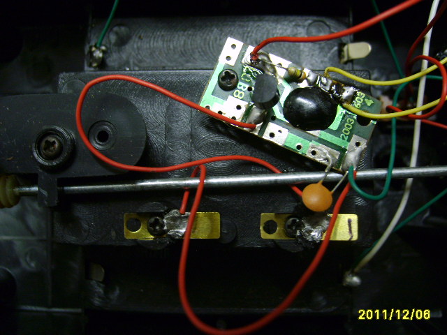

kovar
Příspěvky: 1713
#12 Příspěvek od kovar »
Tak jsem to zkusil vyfotit zevnitř abyste mi věřili. Ten držák jsem zkoumal až po zapojení na zdroj . Vím že se z toho občas používají jiná napětí, ale v téhle chvíli, když jsou na něm připojeny jen dva dráty, mne to opravdu nenapadlo :)
(122.79 KiB) Staženo 120 x
PavelFF
Příspěvky: 5328
#13 Příspěvek od PavelFF »
Které dva dráty? Ty červené uprostřed vpředu nebo nebo zelený a zelený s bílým v rozích vzadu?
fero7
Příspěvky: 2250
#14 Příspěvek od fero7 »
On mysli zrejme v rohoch zeleny a zeleno+biely.
1.Co je v pravo hore? cerveny+cerveny (cerveno cierny)?
2.Prepiskni dva cervene dole s kontaktami v prostriedku. Nie su spojene vo vnutri?
kovar
Příspěvky: 1713
#15 Příspěvek od kovar »
Ono to před tím normálně fungovalo.Byl jen ulomený kanón a tak jsem to musel rozdělat celé abych se k němu dostal.Ty dva mosazné plíšky dole jsou jen svorkovnice pro napájení světýlek do kulometu a kanónu.Vývody z držáku jsou jen ten nalevo nahoře a ten v pravo dole.Ono to bude normálně zase fungovat , akorát že to nebude už křičet Faer!!! :D
