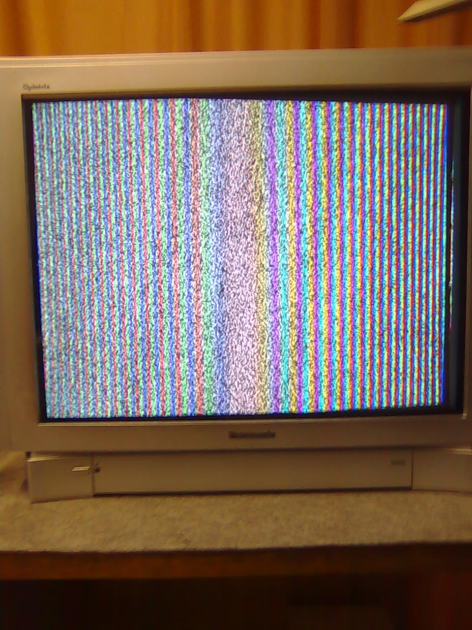

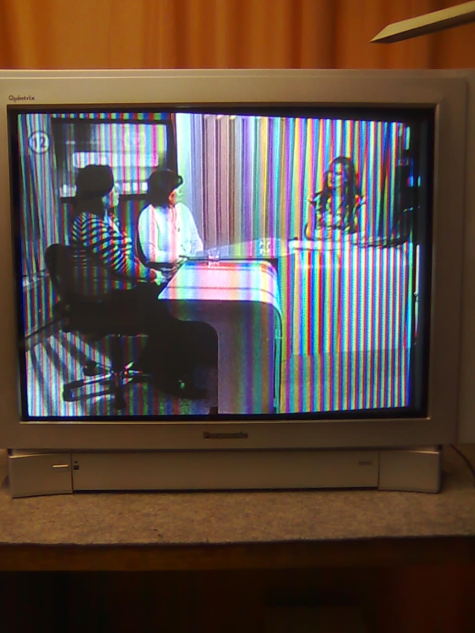

Zdravim Vás,napojím sa na vlákno.Mám takýto problem s TV Panasonic TX-29PS11P viď foto... a chcem vediet váš názor.
Ďakujem.

Ak ti správne pracuje obvod demagnet.obrazovky, tak je posunutá maska v obrazovke, zrejme po páde prístroja na obrazovku.

No já bych zkusil filtraci konce RGB.
