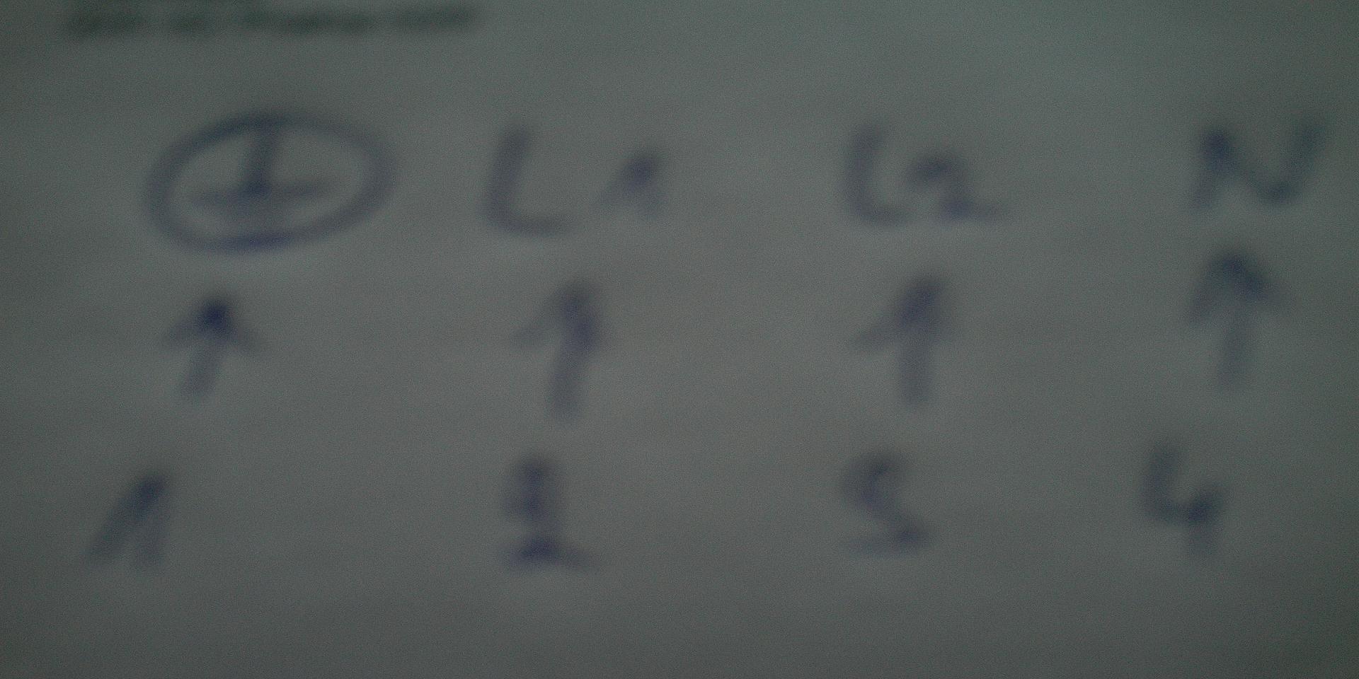

Dobry den preju
Prosim vas potrebuji malou radu, za zdi mi trci 4 kabely. ( cerna,modra,hneda a zluto zelena)
jde mi o to ze nevim presne jaka barva na jake oznaceni na desce.
Otazka zni, mohly by jste mi napsat jaky kabel(barvy) na jake oznaceni mam pripojit? prikladam prilohu s oznacenim a jestli by jste mi mohly napsat k danemu cislu barvu?
Moc vam dekuji za odpovedi Velát

Hnědá, černá - fáze - L1, L2
Modrá - nulák - N
Žlutozelená - ochranný vodič - PE

1.... žltozelena--------------------ochranný tzv. PE
2.... hnedá/čierna to je jedno---Fázový L1
3.... hnedá/čierna to je fuk------Fázový L2
4.... modrá------------------------Nulový N
Philip je rýchlejší

diky moc moc mi to pomohlo

Kdyby mi ze zdi trčely dráty , tak bych v životě nesáhl jen tak ani na žlutozelený , proč ? Protože o elektrice a praxi malinko vím . :D Vše jsou to jen předpoklady a ty rady tě bez dalšího mohou zabít .

Pokud mi ze zdi něco trčí, tak to v první řadě proměřím. Navíc se mi to moc nezdá, podle mě pokud to není nový rozvod, ten modrý může být klidně fázový a pokud to podle rad připojíš (tzn. podle barev bez proměření), může se ti stát, že se ti z té desky krásně zakouří ... :marlboro:

Chlapi :D :D :D mam novostavbu, takze kabelaz je nova a sedi to jak ma, o elektrice moc sice nevim, jak zde nekdo psal, ale ja vyhazuju jistic kdyz neco delam, a tan kdo si rad udela vse sam, si sedne k netu a usetri tech 200 kc za zapojeni od elektrikare :D
