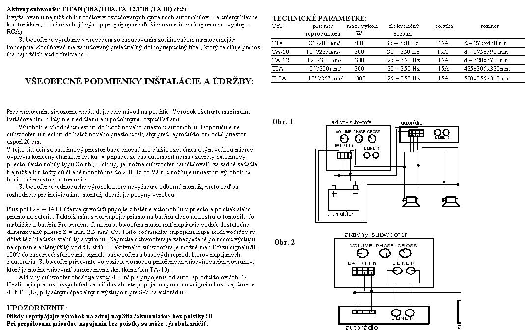

Napojil som aktivny subwoofer znacky Titan tt-8a 200W.
Signalove kable som natiahol zo zadnych repro kedze radio nema cinch vystup.
No problem je v tom ze subac hra nejak potichu, v podstate ho skoro ani nepocut, pritom volume na zosilnovaci je na max, ked prepinam fazu alebo frekvenciu nic sa nedeje.
FADER na radiu je viac na zadne repro.
Neviete pomoct v com moze byt problem...
Dikes za rady
prikladam navod na ten subwoofer
navod.JPG- (180.03 KiB) Staženo 458 x

staky1 : Ne, stačí prohodit polaritu jen na jednom kanále. Pokud to nepomůže, nemá smysl otáčet druhý kanál, ale bude potřeba hledat chybu jinde.
frantajetel11 : To bude spíš otočení fáze toho subu jako celku, nikoli otočení fáze vstupního signálu.
