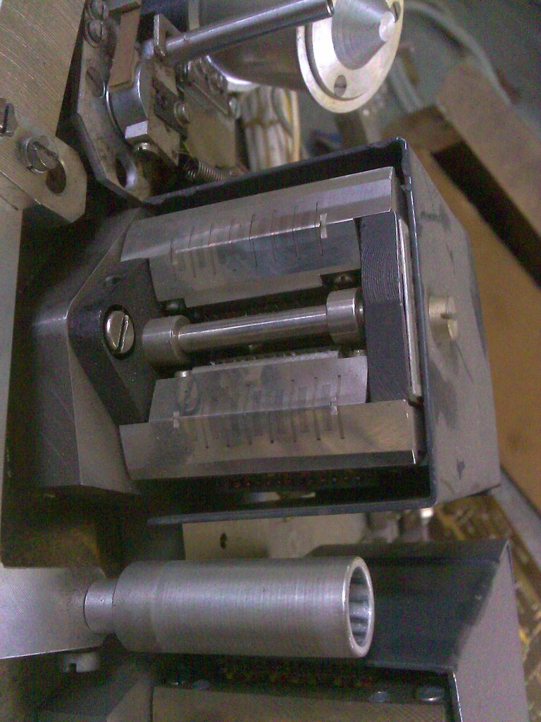

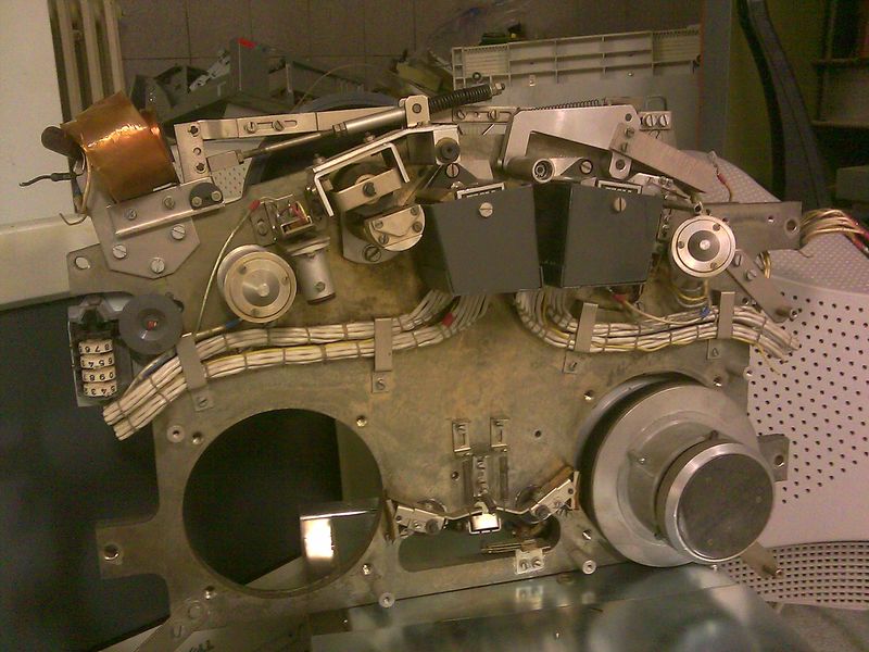

Zdravím.
Neví někdo, z čeho je tato mechanika a k čemu sloužila? Hlavy jsou 2x7 stop, ANP975 a ANP985.
(88.54 KiB) Staženo 323 x

je to pravděpodobně přehrávač děrné pásky. ta má 7 stop a jednu naváděcí.
Něco podobného jako Nisa consul. Který byl ve za komunistů ve výbavě obráběcích center a karuselů. Tam ale nebyly hlavy,ale blok fototranzistorů snad KPX89 a presvětlovalo se to autožárovkou 12V/21W.
asi to spíše bude nějaká paměť k počítačům. tam se používal pásek asi kolem 12,5mm. ovšem klasický magnetický.

Tohle je na palcový magnetický pásek.

Ale to nemá s videosignálem nic společného. Coulový pásek se používal už před rokem 1950 pro různé účely, ale zejména pro záznam zvuku.
Podle hlav to může být kdykoli od roku 1965 do 1980.
Mechanika mohla sloužit v analogovém záznamníku signálů pro měřicí účely (jsou-li stopy hlav "na střídačku") nebo pro vícekanálový záznam v rozhlasovém přenosovém voze (jsou-li stopy hlav za sebou).
Ale ta první možnost se mi jeví podobnější pravdě.

Pokud se nemylim, tak zrovna tahle mechanika byla myslim v prenosnym EKG, pouzivanem v sanitnich vozech v letech osumdesatych...

Hlavy vypadají takhle:
(Podle tajného zdroje by to mohl být 14stopý stojanový magnetofon z Tesly Bratislava, používaný StB k nahrávání odposlechů telefonních hovorů.)

#8 Příspěvek od Hill »
Pro odposlechy by byl tak široký pásek poněkud nepraktický, protože nekompatibilní: přece ty záznamy se předávaly "nahoru" a šéfové si je přehrávali na obyčejných magnetofonech. Řekl bych, že se s nimi nikdo nepřepisoval.
Umístění unašečů ukazuje na něco s malými cívkami, nejspíš přenosného.
A nemá to mazací hlavu, stopy jsou proložené mezi sebe, nahrávaly se tedy současně a na předem smazaný pásek.
EKG - s tím bych souhlasil.

#9 Příspěvek od bu2520 »
no u podobného magnetofonu jsem sloužil na vojně, uměl tuším čtrnáct stop a byla nahrávaná komunikace s palebnými oddíly PVOS . Ale mechanika byla mírně odlišná měl tři motory dva na unaščích a jeden na tónové hřídeli a posuv pásku byl redukován pomocí optočlenu. Byl to šmejd .
Andrea
Příspěvky: 9340
#10 Příspěvek od Andrea »
Tohle mělo původně taky asi tři motory, jeden poháněl přes řemínek setrvačník a dva na unašečích. V páskové dráze jsou dva žárovkové optočleny. Jeden je na té fotce vidět, válcový futrál s žárovkou mezi tónovou hřídelí s přítlačnou kladkou a levou vodicí (nebo jak se jí říká) kladkou pásky. Druhý je schovaný za pravou hlavou.
bu2520
Příspěvky: 4922
Bydliště: u HK
#11 Příspěvek od bu2520 »
tak to bude ono , byly dva typy, jeden ve velkém stojanu a druhý menší. Nikdy jsem to takhle vykuchané neviděl , ale ta hlava unašeče vypadá totožně. Jeden uměl 14 stop a druhý menší 7.

Je to Tesla EMM140.
Tady je par fotek: http://rt21.getbb.ru/viewtopic.php?f=39&t=96377
Par se jich ted prodalo i v CZ ale za horentni sumy. Dokumentaci jsem nikde nezahledl.

Skutečně to silně připomíná EMM140 - stejnosměrný měřící magnetofon (rozsah 0 - 4 kHz). Asi před 42 lety jsem jeden takový opravoval, nebyl to příliš spolehlivý přístroj. Podle dostupných informací byl tehdy prodán i s kompletní dokumentací do technického musea - jenže nevím, jestli do brněnského nebo jiného.
