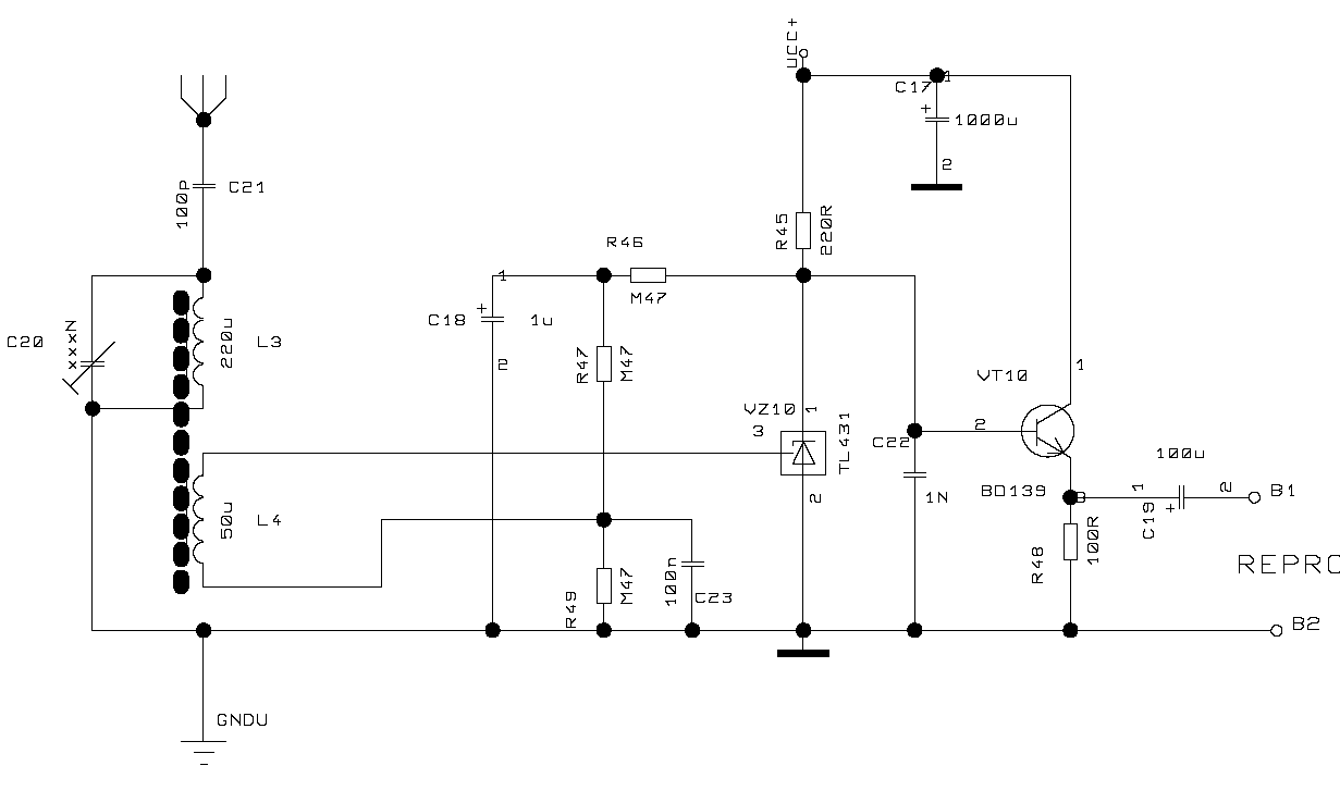

Taková malá Vánoční recese, ale hraje to. Napájení 12V, jen si to chce pohrát s cívkou - já jsem to namotal na nějakou tyčku z TV horizontálu, pořádnou feritku jsem zatím nenašel. Ve večerních hodinách na anténu od CB zachyceny rádia z celé střední Evropy (maďarština, nějaká ruština, němčina a samozřejmě ČRO). Nutný pořádný blokování napájení, jinak to celý kmitá.
Žádný hifi,ale hraje to i na reprák.
Můj cíl je ovšem audion. :D

Vždyť on to v podstatě audion je, detekuješ na nelineritě převodní charakteristiky aktivního prvku. Jestli máš na mysli zpětnovazební audion, co tak spoj mezi uzlem R45/R46 a pinem 1 TL431 nahradit vf tlumivkou a z téhož pinu vyvést dva závity poblíž vstupní cívky a jejich druhý konec ukostřit přes kapacitní trimr (aby jeho rotor seděl "na zemi")?
Pak si jen můžeš pohrát se směrem vinutí těch dvou závitů, aby ti vznikla kladná zpětná vazba.

Jojo, má to v plánu, jen se k tomu zas chvilku nedostanu. Ale spíš chci zkusit klasický odporový trimr místo R45, ten kondík 1N proti zemi tam být nemusí. Nebo tam přidám i tu tlumivku... :D
Jen musím vyhrabat pořádnej kus feritu, na kterým se ty cívky dají posouvat.

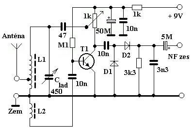

V podstatě toto :

Není něco podobnýho přímo v katalogových listech toho TL-ka?
#5 Příspěvek od EKKAR »
Tam je snad i nf zesilovač ke gramopřenosce a podobný vyfikundace....

V katlistu je to jako běžnej nf zesilovač, i ten FM je nějaká superreakce s nf zesilovačem. Já to ženu "výš". :)
#8 Příspěvek od ZdenekHQ »
A jen dodatek - do sluchátek to hraje i bez toho NPN tranzistoru, já s tím krmím repro průměr 20cm.

A co místo BD139, tam nabastlit např. LM386 a mezi piny 1. a 8. ještě přidat elyt 10uF ? :wink:

Tak jsem si chvílu hrál s tou kladnou zpětnou vazbou a daleko větší vliv má dobře navázaná anténa - takže tam mám seriovej kapacitní trimr s anténní vazbou.
Ta samotná kladná vazba musí být hodně slabá, jinak se to okamžitě rozkmitává do "mrtva".
Vyslechl jsem si při té příležitosti v několika světových jazycích, že umřel Havel...

a ať je to trochu hifi tak ještě koncáček v D třídě :lol:
