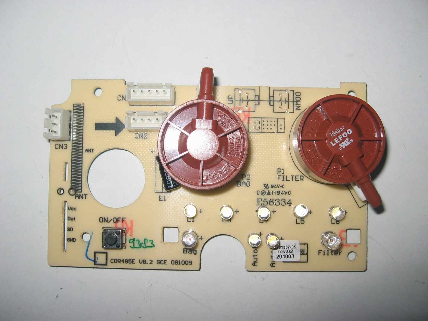

Dobrý den,
nemá někdo zkušenost s vysavačem Electrolux ultraone osazený touto elektronikou. Vysavač nejde spustit. Pouze blikají kontrolní Led v nějakém demo režimu. Tato deska obsluhuje výkonovou desku s triakem a ta je funkční. Vysavač je osazen 3 tlakovými čidly, viz foto, nezná někdo princip těch čidel, jsou napájena 3vodičově +5V,GND a výstup a jsou nastavena na různé tlaky. Nevím z jakého popudu spouští ta řídící deska tu silovou, nejsou-li splněny nějaké vstupní podmíky nebo je problém v té samotné desce s procesorem. Díky za Vaše rady.

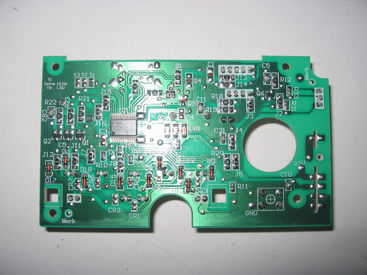

Neviem ci to bude tymto plosakom, ale na zaciatok skus pomerat diody a prepojky v podobe 0 ohm-ovych rezistorov. Skontroluj aj ten elyt.
Ak budu dobre, stiahni si datasheet toho I.O. co je zospodu (najskor prepiskni vsetky pin-y proti GND pin-u) ak bude v poriadku daj plosak spat a skus zmerat ci ma ten I.O. napajanie resp. skontroluj vsetky jeho pin-y podla datasheet-u. :wink:

#3 Příspěvek od ohryzek36 »
Napiš přesný typ vysavače a radši i PNC číslo - UltraOne je celé řada, a zde se vyskytuje aspoň 5 druhů různé regulace (s takovou elektronikou).
Zkusím jenom zauvažovat:
-mikrospínače na nastavování výkonu tam nejsou (jsou někde jinde)
-k řídící elektronice jdouk kabely jen od konektoru CN1 (tipuju, nejde to vidět), nejsou tam i jiné elektroniky/rozhraní?
-bezdrátové řízení to nemá (chybí vlevo dole podružná deska s anténou)
-za předpokladu, že CN2 bude nějaké komunikační (nastavovací) rozhranní (I2C, UART), tak zbývá volný jen CN3 - bude na něho něco připojené.
-ty tlakové čidla jou jenom dvě - jsou to klasické přepínače (mezi log. 1 a 0), netřeba řešit - jsou jenom bezpečnostní a ještě jsem neviděl nikdy žádné vadné.
-to, co je na spodní desce (u navijáku) s hadicí je jen chladič triaku - také netřeba řešit
Nechce se mi to rozepisovat.
Jednoduše - tento vysavač má na 95% ovládání výkonu na ručce hadice, ovladač je připojený kabelem skrz hadici až do vysavače (spojení může být i IR nebo RF), a bez něho se prostě nerozběhne - buď nemáš hadici, nebo máš někde v kloubu upadlý drát - to už je jednoduché :)
P.S: jestli bys našel někde katalogový list od toho řídícího MCU, tak aspoň napiš, co je to za typ (vím, že je od NEC a má označení Fxxxx , ale nikde jsem ho nenašel).
Kdyby byly problémy, tak klidně ještě pomůžu.

#4 Příspěvek od niko231 »
Je to model Z8870, PNC 910286912. právě že mi to donesli bez hadice jako nefunkční, z té řídící desky je ten 3pinový konektor ke snímači tlaku u vstupu vysavače, 5 pinový je pro ovládací desku silové části motoru a ten 4pinový je k ovládací desce klepače, dálkového ovládání. Pokuď jsem si na té řídící desce uměle sepnul tranzistor ovládající tu silovou desku ,motor se rozběhl.

#5 Příspěvek od ohryzek36 »
Já jsem těchto vysavačů až tak moc neopravoval, ale vypadá to na problém s ovládáním (v hadici, kterou bohužel nemáš).
Ten 3-pinový konektor (CN3) je digitální snímač tlaku (nevím moc, jak funguje), u vasavače slouží pro funkci "AUTO" - je to něco pro outomatickou regulaci výkonu (zpětná vazba pro motor) - jestli není připojená, tak by měly blikat kontrolky "auto" na řídící desce
Na ten 4 pinový konektor (CN2) je zapojena ovládací deska turbohubice + dálkové ovládání. Dále do hadice vedou (myslím) 3 kabely (L a N pro turbohubici, a datový kabel pro komunikaci s okolím).
Akorát je problém v té komunikaci - někdy bývá v hadici přerušený kabel v ovladači (což je na 95% tvůj případ) a bez hadice se napohneš dál.
P.S: ten ovladač v hadici je jenom matice mirkospínačů s odporema (napěťový dělič - nevím přesně), ale bez znalosti zapojení elektroniky bych to nezkoušel nějak obelstít - dostat 230V na vstup A/D převodníku procesoru není moc velká výhra :D
