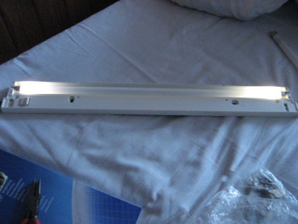

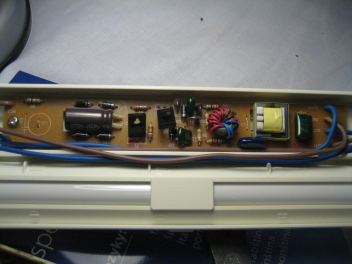

Dobrý den,
chtěl bych poprosit někoho znalého o radu. Přestalo mi fungovat zářivkové svítidlo, tak jsem koupil novou trubici-vyzkoušena, funkční. V mém svítidle svítí jen na krajích. Tak jsem to rozebral, našel nějaký předřadník made in china, na kterém není nic co by evidentně hořelo. V obchodě řekli vyhodit a koupit novou lampu. Nemám moc možností (schopností) součástky zkoušet, měl by někdo nějaký tip co mohlo odejít, co vyměnit? Třeba se s tím už někdo setkal. Díky za každou radu.

Ma ten zeleny kondik vpravo kapacitu?

Zkus vyměnit ten elektrolytický kondenzátor (tmavý ležatý váleček vlevo :wink: ).

Něco podobného by nemělo ani u takové trubice být, většinou takový předřadník odejde společně s první trubicí. :roll:
Prakticky totožný předřadník je schován v patici úsporky, takže něco pro inspiraci: http://www.pavouk.org/hw/lamp/index.html
Určitě bych zkontroloval kondenzátor úplně nalevo (elektrolyt na 350V nebo 400V) i ten úplně napravo (svitek na 630V, v lepším případě na 1KV).

Osobně bych radil tyto předřadníky neopravovat, ale vyměnit. Viděl jsem je za cenu kolem 150KČ. Součástky jsou poddimenzované a přehřívají se. Když to opravuješ, budeš muset většinou měnit přes polovinu "obsahu tišťáku"
( například se Ti prostřelí tranzistory: - 2X odpor, diody v usměrňovači, 2X tranzistor, Někdy i vstupní tlumívka, nebo to, co si na tlumivku hraje.. Dále budeš muset opravovat plošňák, protože se propaluje kolikrát i provozem).
Ohledně ty funkce:
Střídač je měnič z proudovou zpětnou vazbou. Jeho frekvence je určena převážně tou masívní tlumivkou a tím kondenzátorem, který je zapojen na konce vláken trubice. Po zapnutí jde proud (funkci střídače popisovat nebudu) přes oddělovací kondenzátor, tlumívku, žhavení, kondenzátor, žhavení a střední vývod kapacitního děliče, nebo přes kondík na +.
Kondík spolu z tlumívkou tvoří sériový rezonanční obvod a rezonancí se na koncích zářivky nakmitá o hodně vyšší napětí, než je síťové. V tomto okamžiku je měnič přetěžován. Vlákna procházejícím proudem žhaví. Napětí zapálí výboj a rezonanční kondenzátor "dostane svod" díky výboji, nekmitané napětí se sníží, v obvodu převažuje vliv tlumivky.
Opalováním vláken se - teď zkráceně - zvyšuje napětí na koncích a žhavící vlákna více žhaví (kondenzátor již není tak tlumen). Teď nastává okamžik, kdy se poddimenzovaný kondenzátor probije a celý předřadník selže, nebo shoří vlákno a měnič vypne, protože se mu tak zruší proudová zpětná vazba . Toto ale nastává zásadně jen při zapínání.
Většinou odchodem tělesa v průběhu svícení odejde měnič.
Jinak - varuji před skratováním přepálených konců zářivky, výboj kolikrát prohoří skrzevá sklo díky pohozenemu konci wolframu. Sklo rupne a měnič odejde detonačním způsobem (průraz kondenzátoru a shoření měniče)
