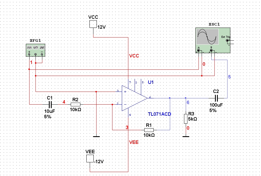

Dobrý den, potřeboval bych postavit obraceč fáze linkového signálu zvuku (chci si dát stereo zesilovač do můstku), ale nejsem ještě příliš znalý v operačních zesilovačích. Postavil jsem schéma s OZ v multisimu (po součtu výstupů v osciloskopu jsem dostal rozdíl zhruba 18mV při 60kHz) a po Vás chci rady, kritiku, doporučení a kdyžtak případné úpravy :) . Nejsem si také jistý který OZ použít, mám k dispozici: TL071CN, NE5532P, LM741CN a JRC 4560D. Děkuji za odpověď :)

NE5534AN

ten jediný momentálně nemám, co něco ze seznamu? a s tím schématem souhlasíš? nejsem si jistý tím připojením + přímo na zem (nebo si to možná pletu s nesymetrickým zapojením??)

NE5532p

naco je R3 ?

nastaveni vystupni impedance, podle udivu tusim ze tam nemusi byt, co? :)

Nemusí, dostačuje vlastní imprdelance operáku.

a napájecí šíny blokovat keramikou a elektrolytem :)
