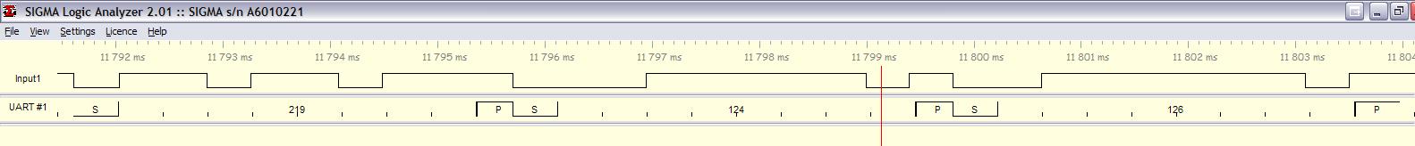

mám LCD displej Sharp LM10V332 s dotykovou rezistivní vrstvou. Pro vyhodnocení souřadnic dotyku je zde elektronika s PICem od Touchstone Technology (datasheet jsem k ní žádný nenašel). Souřadnice dotyku jsou posílány po RS232 jako 3 B. Problém je, že nejsem schopný podle přijatých dat dešifrovat souřadnice dotyku, uniká mi nějaká drobnost.
LCD má rozlišení 640 x 480.
Komunikace: 2400 baud, start bit, jeden stop bit, bez parity
Hodnoty bytů pro jednotlivé rohy:
Byte 1 Byte2 Byte3
00011111 00011010 01000010 pro levý horní roh [929, 13]
00000011 00010100 01110010 pro pravý horní roh [57, 20]
11111111 10100010 01110100 pro dolní levý roh [954, 977]
11100011 01100100 11010100 pro dolní pravý roh [106, 946]
minimální x-souřadnice, pokaždé vychází cca kolem 100, což je trošku divné
Data interpretuji následovně:
Byte 1:
y9 y8 y7 x9 x8 x7 1 1
Byte 2:
y6 y5 y4 y3 y2 y1 y0 0
Byte 3:
x6 x5 x4 x3 x2 x1 x0 0
a
|[Xmax,0] [0,0]|
|[Xmax, Ymax] [0,Ymax]|
Pokud stisknu prostřední bod LCD:
11011011 00111110 01111110 [831, 799] - nechápu :?: :!:
V příloze jsou přijatá data pro tento prostřední bod LCD:
(38.99 KiB) Staženo 125 x

Seš si jist, že jsou to hotové souřadnice a né napětí na elektrodách?

Nemáš ta data pozpátku? A proč je interpretuješ zrovna tak, jak je interpretuješ?

Ještě drobná oprava:
Byte 1:
y9 y8 y7 x9 x8 x7 P 1
P:
1 - péro položeno na LCD
0 - péro zvednuto z LCD
To Andrea:
1) Všechny zkoušené souřadnice měli LSB vždy konstantní.
2) Z rohových souřadnic, lze pro 1. byte na první pohled zjistit, která část bytu náleží X a Y souřadnici. (LCD mám orientované na šířku).
- pro horní rohy byly nulové bity b7 b6 b5 a naopak jedničkové pro dolní rohy => souřadnice Y.
3) 2. byte měl mnohem menší hodnoty, než 3. byte pro horní rohy, z čehož, lze usoudit, že by se mohlo jednat zase o souřadnice Y
4) Výrazná podobnost s kom. protokolem:
http://ww1.microchip.com/downloads/en/DeviceDoc/TSHARC_CRay_users.pdf
Šílený web šíleného člověka, jak mi kdosi řekl: The Imaginary World - imaginaryworld.xf.cz
Andrea
Příspěvky: 9340
#6 Příspěvek od Andrea »
Ale ta data máš pozpátku, za startem následuje LSB, MSB je poslední před stopem.
Edit: Když to pořadí bitů přehodíš, tak střed vychází 510, 508 a i ty kraje vychází líp.

to Andrea: jj, máš pravdu prohodil jsem LSB a MSB. Přesnost okraje do 1 cm, není zrovna dobrá, naměřil jsem teď několik dalších souřadnich a jednou to vyjde dobře podruhé špatně...
Kromě toho jsem zjistil, ještě jednu závažnou chybu a to, že 2. byte je tak trochu nečekaně pro souřadnici X a 3. byte pro souřadnici Y.
Díky za pomoc.
