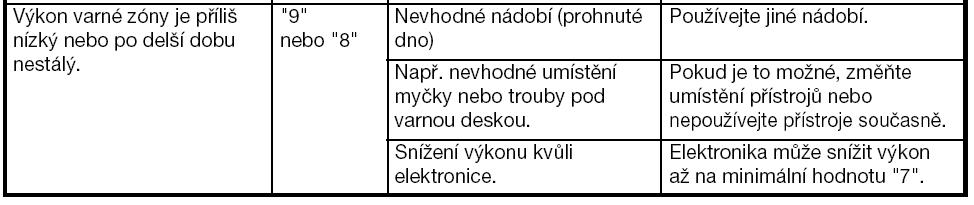

Děkuji ti za snahu . Něco málo jsem od ochotných lidí získal . V tech papírech je jedna "zajímavá" poznámka . Pokud je elektronice teplo , stáhne výkon na 7čku . A všeobecně se NEDOPORUČUJE provoz desky , když pod ní běží trouba či myčka !!!!!!!!!!!!!!! Komu z nás to v prodejně řekli ????????

#5 Příspěvek od BOBOBO »
Jen výsek ze sm .
(38.83 KiB) Staženo 196 x

Toto je z návodu k použití. ZKT623LX pnc 94959134600.
Na displeji bliká F, varná deska používaná dlouhou dobu
s vysokým nastavením, ochrana řídící elektroniky
proti přehřátí zapùsobí a levá přední varná zóna
přestane být použitelná. To se stane na ochranu
elektronického ovládání proti přehřátí. Levou
přední varnou zónu bude možno znovu používat,
jakmile spotřebič vychladne a na displeji se již
nebude zobrazovat . Přitom lze pravou přední
a obě zadní varné zóny stále používat.
