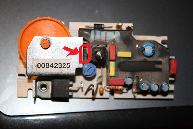

Čumím na regulátor...a jeden kondenzátor je bez stopy preč. Vytriasol sa, odhnili nožičky.
Schému nemám. Skusmo skúsim tam čosi vraziť, ale nemám ani tušenia akou hodnotou začať.
A keďže je to regulátor niekde zo severu ČR možno niekto má a poskytne mi schému.
Budem vďačný.
Prikladám foto regulátora.
IMG_3558.png- Vľavo od cievočky chýba kondenzátor
- (219.42 KiB) Staženo 312 x
edit:
Vložil som 100 nF a nič. Musím merať. Mám podozrenie na (ne)meranie otáčok. Na module je cievočka s jadrom, ktoré sa takmer dotýka slabo magnetického disku, ktorý je nasadený na hriadeli rotora. To jadro je v dokumentácii nazývané ako "čap".
