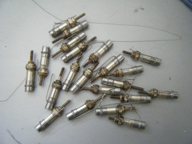

Co je to za součástku?

Skleněné trimry řady WK (tyto bývaly 2,5-6pF, jestli jsem tedy odhadl dobře rozměr) a sloužily k ladění a dolaďování obvodů od desítek MHz do oblasti jednotek GHz.
Příspěvky: 10090
#3 Příspěvek od Artaban001 »
Dolaďovací skleněný kondenzátor. Na šroubu je pístek, který zašroubováváš do skleněné trubičky a tím měníš kapacitu (zvyšuješ ji zašroubováním). Na sleněný trubičce je zvenku napařený stříbro do určité délky ty trubičky. Pístek je jedna elektroda, povlak stříbra je druhá elektroda. Sklo je dielektrikum.

kapacitní trimr, trubičkový ...

Hill píše:Skleněné trimry řady WK (tyto bývaly 2,5-6pF,
WK701-20 bol uz od 0,5pF.
Toto vyzera na WK701-11 (1,2-10pF).
Velmi podobny je aj WK701-04 (1,5-14pf).
Skus zmerat kapacitu v krajnych polohach.

bývaly to nejstabilnější a nejkvalitnější trimry TESLA . . .
v dnešní době SMD už moc použití nemají, snad jen na opravy vykopávek.
Ta skleněná trubička ráda praskala, když se k tomu přiletoval silnější rovný drát, který se smrsknul po vychladnutí . . .
#7 Příspěvek od Crifodo »
ok1hga píše:bývaly to nejstabilnější a nejkvalitnější trimry TESLA . . .
Jestli si dobře pamatuju, tak tyhle nejstabilnější trimry měly deklarováno v technických podmínkách jen pár cyklů, aby se neopotřeboval kontakt v závitu.

"Cykly" se týkaly WK701 22-26.

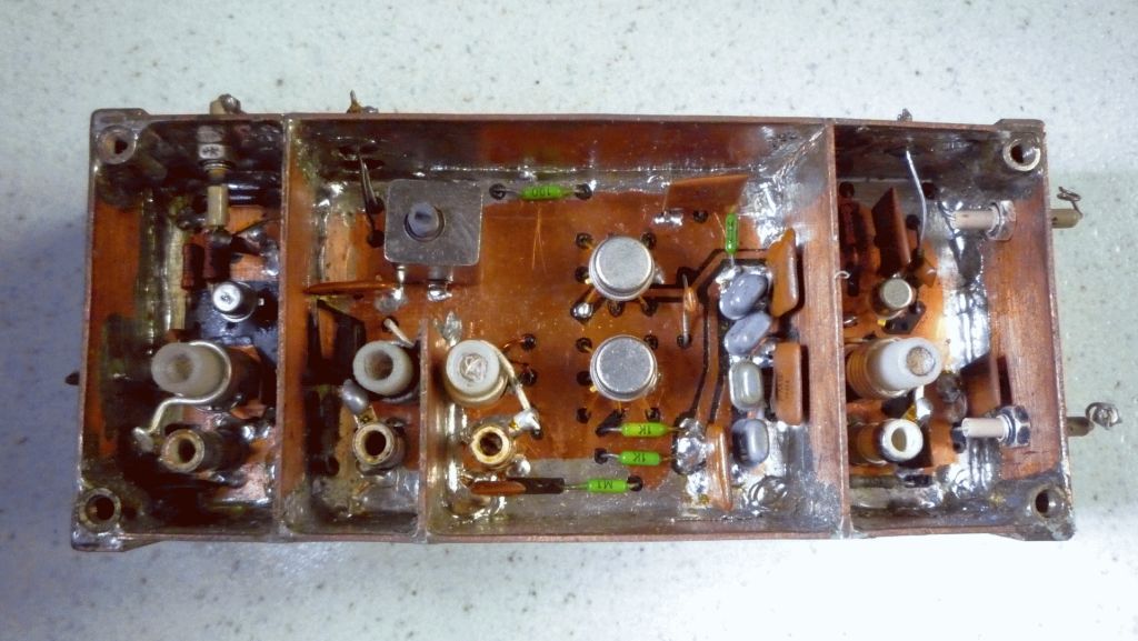

Ty kvalitní kapacitní trimry náhradní ještě mám. Používal jsem je na VKV tunery /časopis HaZ/, dodnes to šlape, a žádný mi neodešel. Toto jsem vyrobil cca v 1973... obojstranný plošný spoj, VF, trpělivost, bez přístrojů, wobler už nebyl k dispozici /po absolvování SPŠE Brno/.

Tak tenhle si taky pamatuju - na vstupu 40673 (BFR84) a jako směšovač místo S042P použito 2x 3006. Nebyla to konstrukce p.Němce ? :wink:

Jméno konstruktéta nevím, ty HaZ mám ve sklepě. 40673 tam mám, a i rezervu na skladě. Dualgate mosfet, pokoutně sehnaný... a měl jsem s tím jen problémy...
