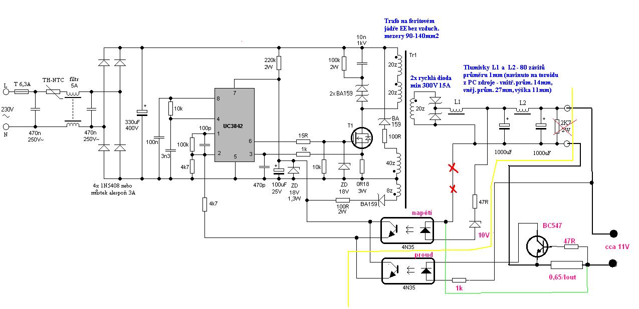

no ták sem se ve škole činil a předělal, teda spíš přidal součástky.
ten odpor určující prou se počíta s 0.65 proto, že trandík se kolem tohoto bodu otevírá.
ten zatěžovací odpor tam není protože nepočítám s odpojením |LED, a odběr by měl být vždy alespon pár desítek miliampér.
lze zahodit ty tlumivky a trochu smrsknout kapacitu?
díky

schema se neposlalo...
no j tam budu mít pojistku k té LED, a nemyslim si že by tob byl špatný zdroj.
(88.4 KiB) Staženo 1143 x

užb mě to nebaví... hodinu sem dávám schéma a nejde to...
tak tady to je:
http://files.uloziste.com/fa09d907bf7da ... 0a%20I.JPG
