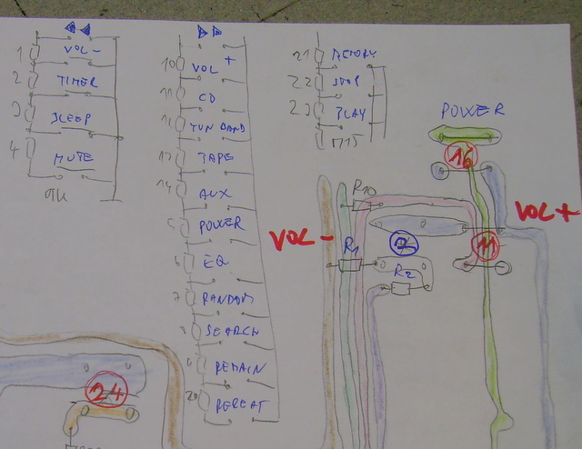

Zdravím přispívající . Sháním schema věžky Watson CO 1920 . Manželka ji dotáhla z pracčinnosti , že nejde regulovat hlasitost . Stačilo by schema odporové sítě k tlačítkům , děkuji .

#6 Příspěvek od BOBOBO »
Tak jsem si to rozmaloval a třeba někomu pomůže . Dvě sběrníce , ale jejich rozdělení ani nechci chápat . Snahou ztlumit úplně vyrušily tlačítko . Výměna , kontrola , OK . Mamina vzala do práce a že to prý opět nejde ztlumit . Opět doma , ale na stole běhá normálně , dostala školení zkusit bez puštěného poče s UPSkou . Uvidím . Ehe tedy spíše uslyším ...

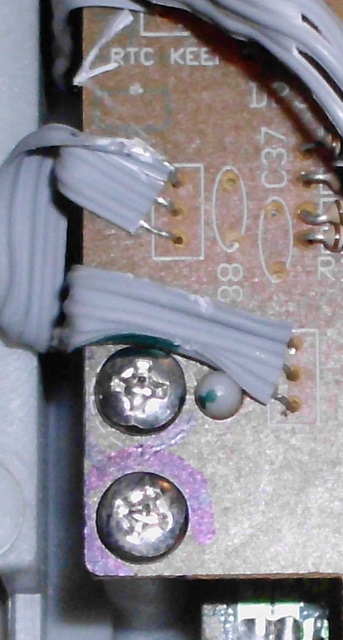

#7 Příspěvek od BOBOBO »
Ještě jednou , opět v činnosti nefunguje ovládání . Velké vyšetřování , šéf si na střechu nechal namontovat fotovoltaiku a měniče má ve sklepě . Doplnil jsem katováním kostů vypuštěné kondy C37+8 a jede . :D
