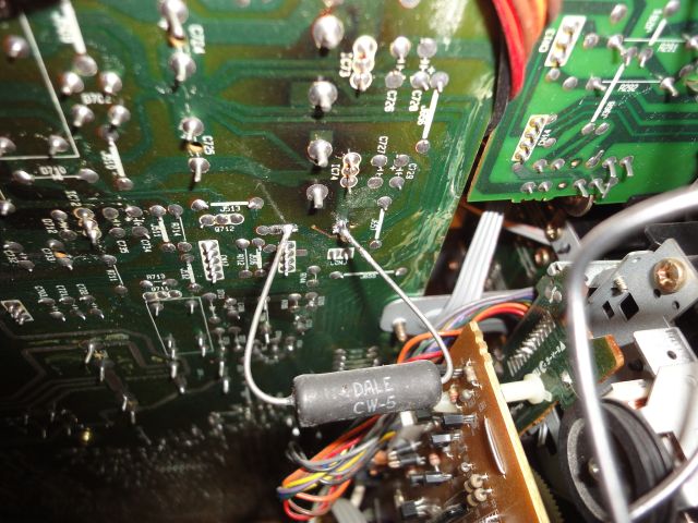

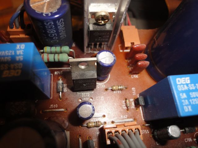

nevím proč to nehlasuje:( nicméně jsem věž pořádně ofoukal kompresorem a zkoušel hledat závadu bez schématu. přikládám tři fotky
1. amatérsky napájený rezistor nějakým amatérem?
2. očouzený rezistor
3. očouzený integráč 7805 - to bude asi on:)

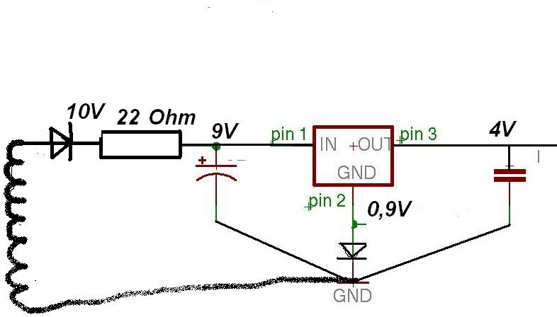

nojo, jenže když se mu v tom schématu hřejou součástky a musí to někdo po výrobci opravovat, tak by mělo být v jeho zájmu, aby to opravářovi usnadnil.
vyměnil jsem KA7805 (vypájený z PC zdroje) na výstupu (pin3) je pořád jen 4 V, na vstupu (pin1) je 9V, na GND 0,9V. To je nějaký divný, ne? Jestli si to ze školy dobře pamatuju, tak by na výstupu mělo být 5,9V nebo ne? zapojení ve věži přikládám

#8 Příspěvek od rnbw »
NEvymyslaj chujoviny a zmeraj tie elyty, co sa tam x rokov zohrievali... Na to schemu naozaj nepotrebujes.

#10 Příspěvek od E8723 »
ona je sice "neznačková" ale za komanču jsem slintal, když jsem ji viděl v katalogu quelle za 999DM. když ze zdroje odpojím konektor k main boardu, tak napětí stoupne na 5,7V. zkusím vyměnit ty elyty
PS:měl jsi pravdu. vyměnil jsem kondík na vystupu a věž ŠLAPE!! díky za rady
